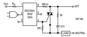

En tu caso, lo mas simple es un triac en el primario de un transformador disparado con optotriac MOC3041 (tiene detector de cruce por 0) https://www.onsemi.com/download/data-sheet/pdf/moc3043m-d.pdf

El MOC3041 es un optoacoplador de ciclos completos, vos activás el led y el triac/tiristor se disparará al comienzo del semiciclo.

Estimados, les comento que retomé el proyecto, utili un MOC 3041 y realicé en circuito que viene en la hoja de datos, estoy utilizando una blue pill y me falta ajustar el circuito de realimentación.

Estimados, probe el circuito, conecte el osciloscopio con un divisor de tensión 1000/1 y no puedo hacer que funcione. Estoy usando un triac BT 136. Puse el osciloscopio en la carga para ver la forma de onda del control por ciclos completos y se ve una señal de AC común. Lo que me llama la atención es que en el pin 4 tengo 220V, es la tensión que le estoy aplicando al gate?
