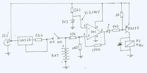

De nuevo muchas gracias por tus aclaraciones, Emilio! Espero disponer de tiempo este domingo para realizar un primer prototipo. Si me lo permites, quería hacerte algunas preguntas:
1) El LED que colocas a la salida del operacional ¿es solo para visualizar el estado del cargador o tiene alguna otra función?. Lo digo porque ésta electrónica irá encerrada en un compartimento que no será visible para el usuario y, si solo es para eso, veo innecesario sacar cables para colocar el led en la carcasa. Para hacer las pruebas con el primer prototipo, ya conectaría un led+resistencia en el segundo circuito de K1 para visualizar claramente el estado de la carga.
2) Quería evitar la utilización de trimmers (aunque si no hay más remedio, lo pondré) porque, si todo va bien, tendremos que fabricar bastantes unidades y, si consiguiese valores fijos, el montaje final sería menos laborioso. Puedo hacer la prueba con un trimmer y tratar más tarde de sustituirlo por el valor fijo (aprox) de resistencia que obtenga del ajuste. ¿Crees que sería fiable hacerlo así? Soy consciente de que cada componente tiene una pequeña desviación respecto de los otros y que a veces es difícil estandarizar, pero si consiguiese un valor fiable sería de mucha ayuda.
3) K2 no es otro relé. Es el pin de desconexión que incorpora el conector hembra al que va conectado el alimentador de 9V. De esa forma, se permitirá el cambio de tensión que necesito en el circuito externo (6V si funciona a baterías y 9V si funciona con el alimentador conectado). Quizás el esquema no es muy aclaratorio pero fíjate que el contacto NA de ese conector está puesto a 9V, de forma que cuando se conecta el conector del alimentador, desconecta la alimentación de 6V del circuito externo y lo pone a 9V.
4) Si coloco una resistencia de 5,6 Ohm en lugar de 5 Ohm rebajaré un poco la corriente de carga (unos 223 mA si no me equivoco) y aumentaré el tiempo de carga, pero también conseguiré que se caliente menos el regulador (estará encerrado, aunque ya dispondré algunos orificios de ventilación). En ese caso, el regulador deberá disipar unos 335 mW. ¿Debería usar un radiador o será suficiente con la superficie metálica del LM-317?

Como decía anteriormente, muchas gracias de nuevo por tus comentarios y aclaraciones Emilio! Espero disponer de tiempo este próximo domingo para montar un primer prototipo y comprobarlo. En cualquier caso, si me lo permites, quería plantear algunas dudas:
1) El LED que colocas a la salida del operacional ¿es solamente para visualizar el estado del cargador o tiene alguna otra función? Si solo es para visualizar, prescindiría de él, porque en el montaje final el usuario no tendrá acceso a la placa y veo innecesario sacar cables para colocar el led en la carcasa. Para probar el prototipo, por supuesto que usaré un led en este punto o usando el segundo circuito de K1.
2) La resistencia de 5 Ohm la cambiaría por una de 5,6 de forma que baje un poco la corriente de carga (unos 220 mA) y se alargue un poco el tiempo total de carga. Pero también conseguiré rebajar un poco la temperatura del LM-317 que en estas condiciones deberá disipar (si no me confundo) unos 335 mW. Con esa potencia a disipar crees que será necesario un radiador o será suficiente con la superficie metálica del regulador?
3) K2 no es realmente un relé. De hecho utilizo el pin de desconexión del conector hembra al que se conecta el alimentador de 9V. Cuando insertas el conector del alimentador, la tensión que se aplica al circuito externo pasa de 6V (de las baterías) a 9V (del alimentador) a través del contacto NA de K2.
