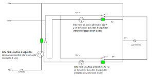

Te acompaño una gráfica hecha a mano equivalente a la que me acompañaste en el primer post.
- Ese es el comportamiento del circuito del mensaje #9 con la modificación del #12
La señal de contacto es: 0V (contacto off) y 12V (contacto on)
- Pero en tu msj #10 usas 0V (contacto on) y circuito abierto (contacto off) --> nada que ver con esta gráfica (msj #20)
- La modificación (msj #19) es para esa situación, y por lo tanto, si en lugar de un contacto a masa es a 12V no va a funcionar.
Conclusión: Decidite cómo vas a tomar la señal de contacto..

Nos olvidamos de todo lo anterior y voy a intentar explicar lo que quiero con un circuito que funcionaría por relés y por temporizadores, que sería muy farragoso y, por tanto me gustaría poder hacerlo en electrónico, ya sea con 555, con 4060, con 4017, con 40106 o con todos o una mezcla de ellos.
Como te dije el funcionamiento sería:
.... Contacto Off - Luz interior Off - Contacto On - 8 segundos - Luz interior On - 3 segundos - Luz interior Off - Aquí hay un tiempo indefinido - Contacto Off - 8 segundos - Luz interior On - 6 segundos - Luz interior Off..... Aquí hay un tiempo indefinido y vuelve a empezar el ciclo
El circuito con relés sería:
Muchas gracias de antemano y si no quieres ayudarme más lo entenderé.

Buenos días a todos,
Necesito ayuda porque me voy a volver loco, me explico, necesito un circuito para conectar un Bluetooth a un coche y debe hacer lo siguiente:
1.- El circuito deberá tener alimentación constante, es decir conectado a batería y otra parte del circuito deberá ir al contacto.
2.- Cuando se pone el contacto el circuito deberá hacer una espera de 8 segundos y acto seguido conectar un relé durante 3 segundos, entonces pasará a espera.
3.- Cuando se quite el contacto deberá, esta vez sin espera, conectar un relé durante 6 segundos y pasar a espera.
4.- Cuando se vuelva poner el contacto se repite el ciclo volviendo al punto 2, y así sucesivamente.
Yo había planteado el siguiente circuito pero unas veces funciona y otras no y no sé donde está el problema.
Por favor necesito ayuda, gracias.Ver el archivo adjunto 297642
