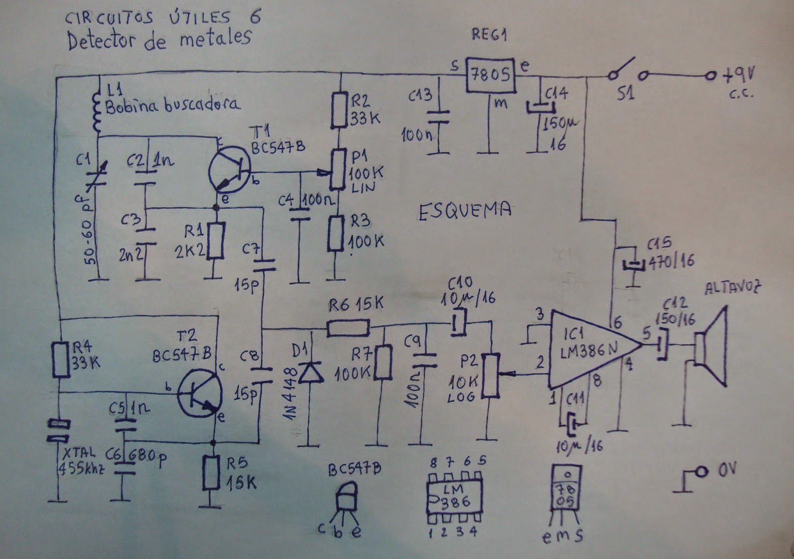

Circuito detector de metales

Por cierto, se puede ver de fondo un papel con el esquema del circuito, publícalo para echarle una ojeada. Y las características de la bobina también serían interesantes.
La sección antena tenian 140pf y la sección osciladora tenian 82pf

Bueno lo probé... y no pasó nada :( , que triste jajaja
Lo que noté es que el 7805 calentó mucho en poos segundos así que le puse un disipador.... me pareció raro porque el que lo hizo en la página no uso, y después noté que el integrado del amplificador de audio tambien calentó un poco.... y solo lo tuve prendido menos de 1 minuto.
Bueno... ya se cual fue el problema................................................ conecté la alimentación al revés... que paparulooooooooooo
Ahora el audio se escucha solo si pego la oreja al parlante....
Habré quemado el integrado supongo., que piensan? La pata 6 del integrado va directo a los 9V de la batería.
Supongo que de quemarse se debe haber quemado el integrado y los transistores.
El 7805 lo medí y entrega sus 5V asi que supongo que ese no se quemó.
Los otros 2 transistores no se como medirlos asi que tendré que ir y comprar integrado y transistores nuevos y probar si ese es el problema.
Que tonto como me la mandé que pena
no creo que se quemaran los transistores, quizás si el amplificador lm386, pero dices que suena... si ajustas el potenciómetro P2, no suena mas fuerte?
Q tonto como me la mande q pena
acabas de aprender que debes verificar 2 veces la alimentación, antes de conectar :)
Se escucha siempre igual de bajito

Esta mal conectado la parte donde esta la depresión es la parte de AM tienes que conectarlo entre el medio y la parte opuesta en diagonal donde esta soldado actualmente
¿Tiraste uno de los extremos del blindaje a masa?. No tiene que ver con lo que te ha ocurrido, pero será determinante cuando el circuito funcione.
Observa cómo se ha hecho en los demás detectores.

Descubri que si pongo el dedo en el cable blanco que muestro en la foto con una flecha el circuito empieza a funcionar :eek: y detecta metales.
Pero se sigue escuchando muy muy bajito, la diferencia es que antes x mas que moviera el potenciometro de volumen el audio no se afectaba, pero ahora si se nota que el volumen sube y baja.
Supongo que el amplificador esta quemado y POR eso se escucha tan bajo, pero no se que tendrá que ver mi dedo en ese cable y si con un lm386 nuevo ya no hara falta poner el dedo ahi o sera parte de otro problema
