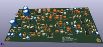

Estimados estoy digitalizando el Filtro de Puas del que amablemente me enviaron el link, lamentablemente las grafica de la revista no son muy nitida y decidi hacer el proyecto de cero, reproduciendo el ciruito publicado, para ello estoy usando Kicad 6.
Con mas tiempo voy a construir el PCB y soldare los componentes.
Adjunto los archivos gerber para hacer el PCB, el esquematico y el archivo pcb. como muestra pongo una captura del proyecto en 3d.
Espero le sea util si alguien los quiere hacer.
Voy a ir subiendo fotos cuando lo comience a construir.

unmonje, la funcion de este circuito para archivos de audio digital ya esta desarrollada en plugins hace muchos años, desde Soundforge 4 hasta el mas actual Audacity, no pretendo reinventar la rueda.
Este circuito en un circuito analogico que actua en tiempo real en la escucha.
Me referia a "Digitalizar" al caso simple de, tomar un esquematico en pdf y dibujarlo en Kicad para hacer un PCB nuevo, pero respetando en mismo circuito.
La razon, el pdf del PCB tenia baja calidad, y comparando los en esquematico encontre inconsistencias. Teniendo el esquematico y el PCB en digital me permite, revisar y correjir la placa en ditintas versiones.
Perdon si no cumpli con tus espectativas.

Estiamdos subo nueva version cambia el tamaño del PCB.
Esta version V1.5 es igual, mismo circuito, pero las medidas de la placa las reduje a 15cm x 20cm, medida mas estandar y economica que la de 30cm de la version anterior.
Esta es la version que voy a hacer.
