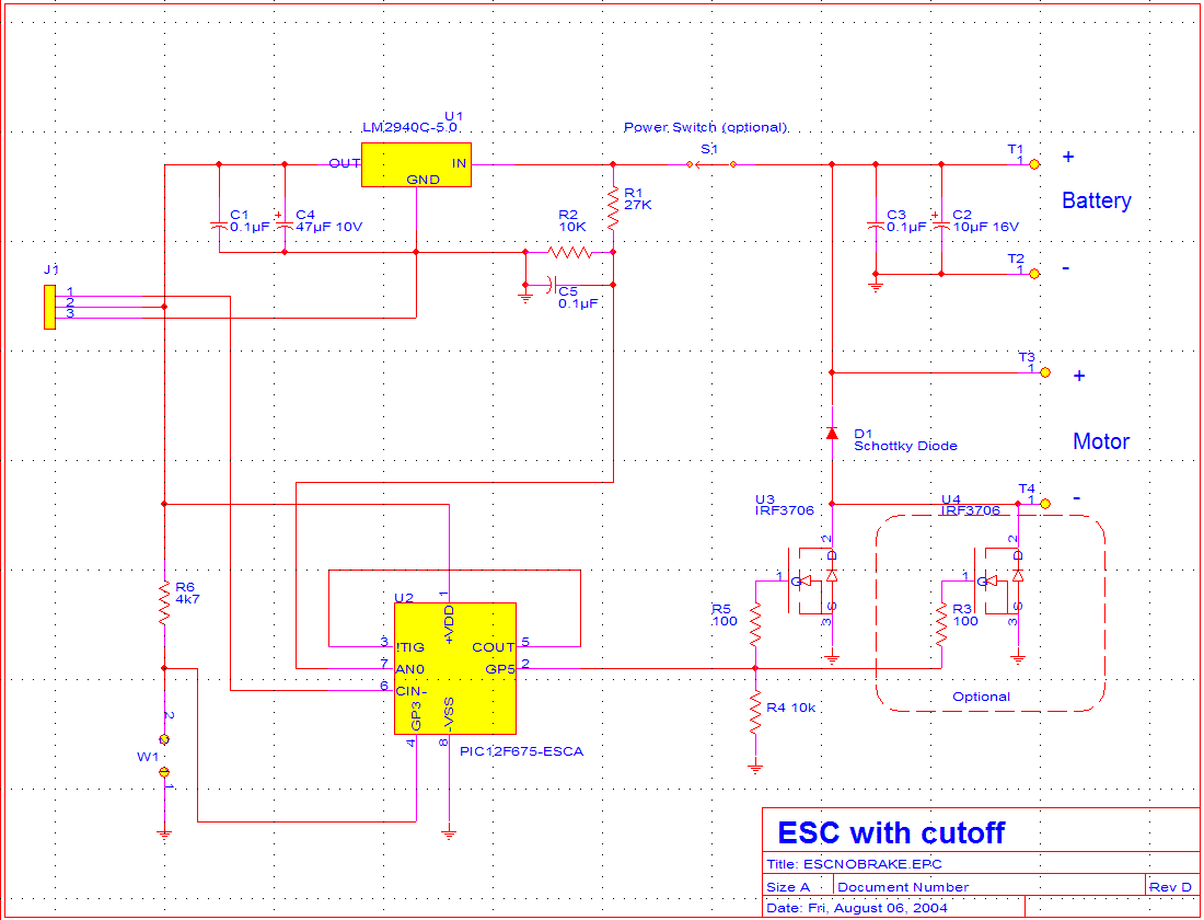

Hola estoy buscando esquemas de variadores para mi barco de rf. para los motores de escobilla 12V dc. El barco tiene dos motores y pregunto sí necesito dos variadores o con uno tengo para los dos.
Muchas gracias y un cordial saludo. ...
El variador o variadores lo hacer mediante un esquema de PWM del cual puedes encontrar información en el Foro.
Por otro lado habrá que ver como tu remoto puede dar una señal como para administrar esta regulación.
Pues si el remoto entrega una señal analogica, puedes generar una rampa de tension de periodo fija y utilizar un comparador para generar el PWM con estas señales.
