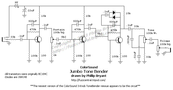

Hola alguien me puede decir cuál es el consumo de los transistores de este circuito y cómo lo calculo??
Gracias de antemano.
Hola alguien me puede decir cuál es el consumo de los transistores de este circuito y cómo lo calculo??......
Una estimación serían unos 4mA.
El calculo llevaría algo de tiempo, se hace en base a las corrientes de cada transistor y sus polarizaciones.
