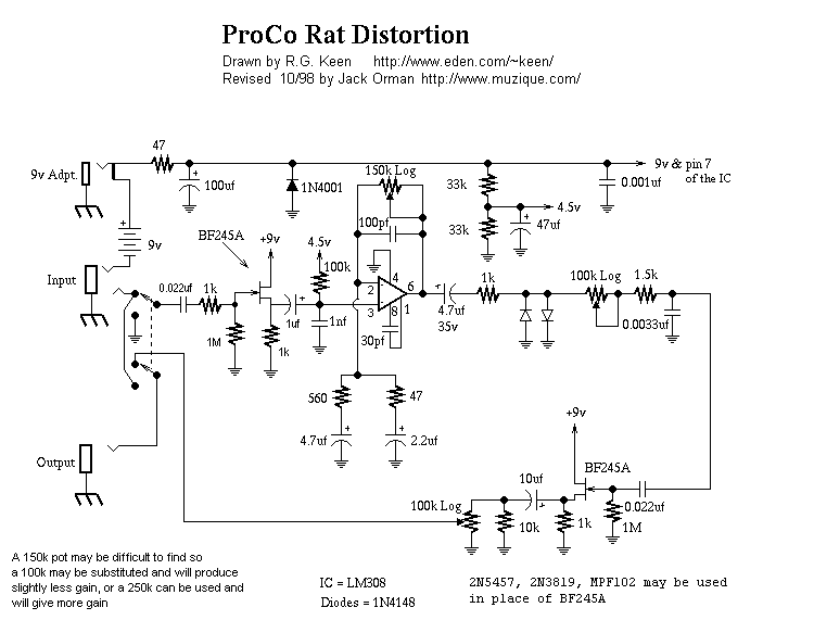

hola Darko, el 741 es un operacional simple verdad? me pasarias el circuito que tenes? porque yo tengo un esquema del rat con u integrado que no consigo en mi provincia el 308 c o algo por el estilo,
Si, es un operacional simple, y con muy bajo rendimiento, el esquema lo saque de tonepad, aqui te dejo el link del pdf, en la lista de componentes no aparece de que tipo son los diodos, es más, no aparecen los diodos, si quieres el sonido clasico que tiene, ponle diodos de germanio, si quieres un sonido mas áspero, pon los 1n914 de silicio o en su defecto el 1n4148 que es el equivalente. hay otro pdf para hacer el distorsion plus, y el micro amp.

hola Darko, el 741 es un operacional simple verdad? me pasarias el circuito que tenes? porque yo tengo un esquema del rat con u integrado que no consigo en mi provincia el 308 c o algo por el estilo...
El 741 es algo a evitar en general. Fue le primer operacional que salió al mercado (mediados de los ´60 si mal no recuerdo) y era una maravilla en esas épocas.
Bueno, no fue el primero, sino el primero comercialmente exitoso por precio y prestaciones.
Hoy por hoy ese integrado ya no es algo deseable de usar. Donde lo veas en un esquema, reemplazalo por algún operacional más nuevo que te va a dar mejores prestaciones. El NE5534, TL0X1, OP07 y muchos más te sirven como reemplazos para ese, aunque según la aplicación quizá te convenga uno u otro (no son exactamente iguales todos esos).
Y en el RAT el 308 es medio esencial porque le da buena parte del colorcito del pedal. Hace poco, en una charla con Pandacba salió de él la idea de probar un OP07 ($5) en su reemplazo y se me ocurre que puede dar un buen resultado. No lo he probado todavía.
Los demás operacionales que probé en el RAT no anduvieron bien, daban un sonido fierazo, y lo que te comenta Darko sobre los diodos es una buena opción. El Turbo RAT usa LED rojos ahí, así que de nuevo la cosa será que lo armes y pruebes a ver qué es lo que mejor se te acomoda al oído (diodos de silicio, germanio o LED).

si en realida el 308 no lo consigo en Santiago del Estero, y estaba en lista de compra cuando me haga un viajesito por la capi, poro como vi que darko lo hizo con un op simple estaba pensando en probar algun tlox1
con respecto a los diodos, es lo mis un rojo de alto brillo que un comun?
muchas gracias por sus consejos,
Nones.
Diodos rojos de los comunes y corrientes, nada de tipos especiales. Los comunes son los que tienen el umbral más bajo ;)
Por cierto, el 741 lo use en el distortion plus, no en el rat, es posible que liases los comentarios, o que yo no escribiera en condiciones, pero para el rat si no tiene el 308, puedes usar perfectamente por lo que e leído el 108 y el 208 que son exactamente iguales solo que el 308 debe de ser bajo en ruido o algo así, al final, diferencias mínimas.

y que ocurre si usamos los diodos de alta luminosidad? nunca eh probado... y una pregunta mas, si usamos diodos led...tendrá relevancia el color? es decir...si tiene...se podrian combinar colores de manera que se consiga un sonido completamente único, o combinar diodos de silicio, germanio o leds...ya sean de alta luminosidad o no...
Efectivamente, hubo un par de operacionales antes que el 741, por eso decía que había sido el primero "comercialmente exitoso".
El 4558... No creo que haya sido el primero en muchas cosas. Quizá fue el primero doble con cierto éxito, pero no lo sé.
Por lo de los LED, al variar el color, varía el umbral. Si sabés qué nivel de señal vas a tener o vas a querer, entonces podés pensar en distintos colores. Los LED de alto brillo y cosas medio especiales tienen umbrales de hasta unos 3V, y eso es una locura de grande si hablamos de los niveles de señal que se manejan en un pedal.
Tomando como parámetro a los 4148 (algo como medio Volt de umbral en esta aplicación) se notan las diferencias.

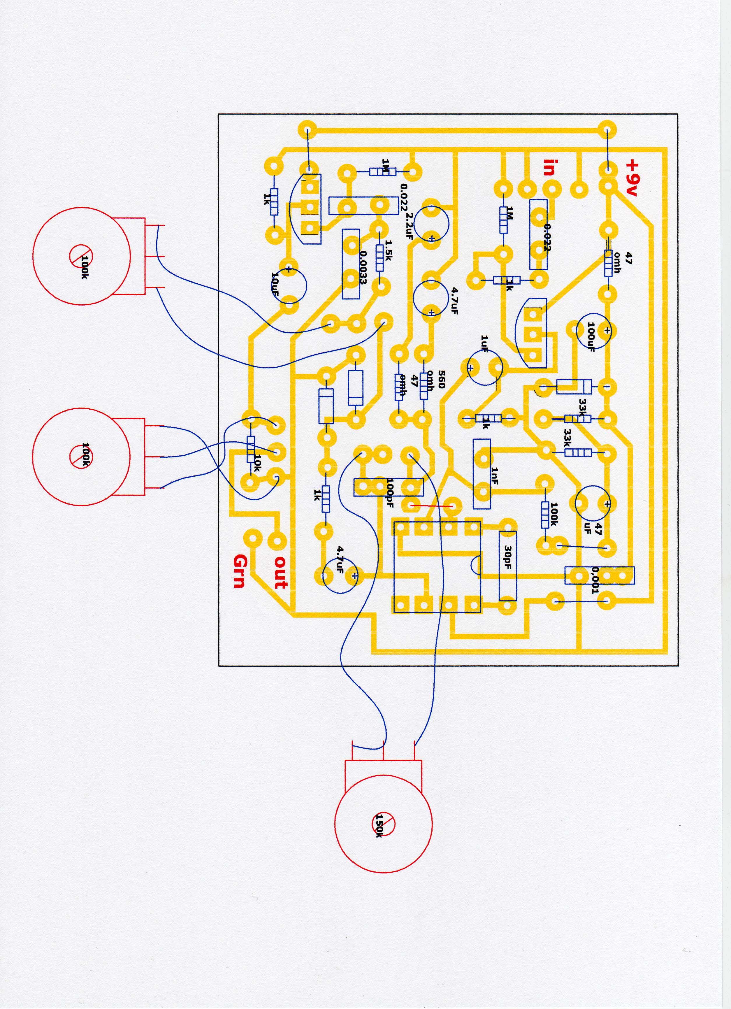

saludos a toda la comunidad,ayer termine el pedal rat despues de bastantes complicaciones, primero me habia armado el pcb que esta publicado en tonepad.com pero no funciono, asi que hace tres dias comencé a buscar nuevamente y encontre otro circuito en pisotones. DEspues de estar toda la tarde haciendolo tampoco funciono, asi que me puse a buscar pistas que estuvieran juntas pero no encontre ninguna, hice pruebas de continuidad ya que al conectar el adaptador de CD o la bateria , era obvio el cortocircuito: la pila se calentaba y el adaptador hacia ruidos. Despues de toda la mañana de estar buscando la causa encontre que era el capacitor de 100uF, porque lo retire y funciono, solo que ahora se escucha muy bajito y tengo que subirle al volumen del amplificador. ¿Será el capacitor, que ,segun veo en el diagrama solo es de filtro? TAmbien probe el LM741 pero se escuchaba igual de bajito, ¿es normal esto?¿A que se debe?
Este es el layout
