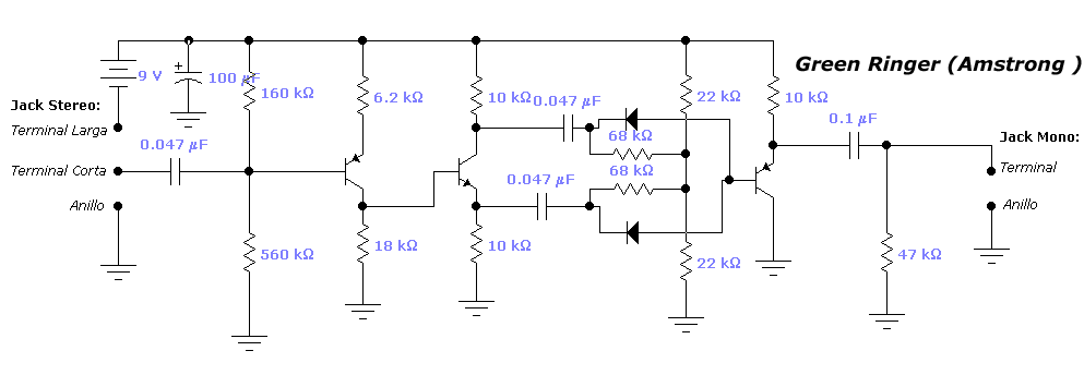

Buenas noches gente del foro, armé uno de los circuitos, el Green Ringer, de Amstrong, pero me surgió una duda ¿De qué lado se conecta el pre amplificador y de que lado la guitarra? Es decir, ¿del lado de la batería? (ficha Stereo) ¿o del lado de la ficha mono?
Otra cosita: me ayudan a seguir la señal de audio? es que... no soy muy bueno siguiendo la malla y no recuerdo bien como funcionan los PNP (Que aclaro: hay 2 PNP en el circuito, y en la lista de materiales pide uno solo, habria que corregir)
https://www.forosdeelectronica.com/upload/circuitos-guitarras/Grrngn.gif
Izquierda Entrada (Guitarra), el mismo "Jack" de conexión la guitarra manda a GND el negativo de la batería y "Enciende" el previo al conectar el "Plug".
Derecha Salida al amplificador de potencia.
Son, según el esquema 2 PNP y 1 NPN
