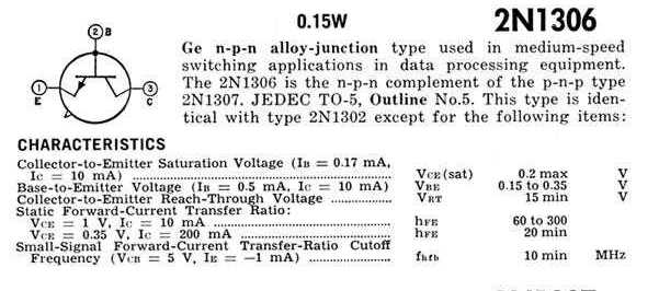

Gracias a todos por tanta data estoy comensando un nuevo proyecto un pedal para bajo el bass fuzz 360 y estoy frenado con un transistor de germanio npn el 2n1306 alguien me pasa una lista de reemplazos. gracias
Mirá , ese transistor en realidad ni es de audio , es de conmutación
Fijate por aqui :
http://listado.mercadolibre.com.ar/transistores-germanio#D[A:transistores-germanio,B:0]

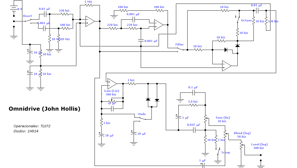

Entonces el circuito de la masas virtual para la alimentación del operacional debería tener otra batería aparte? Entiendo, pero esto no me cierra a la hora de ver un circuito de un pedal de efecto, ya que nunca he visto un pedal que requiera de mas de una batería de 9v.
Dejo aquí el diagrama para que lo puedan ver (omnidrive). Espero poder explicarme bien.

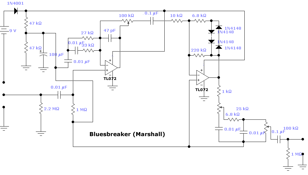

Por otro lado, hay otro circuito que cumple la misma función de distorsionar, pero alimenta los operacionales con 9v, en lugar de +4,5 y -4,5v. También les dejo el diagrama (bluesbreaker).

Se necesita Solo 1 batería
¿ Miraste el esquema que publicaste ?

Si, efectivamente lo vi. Pero ése no es el efecto que pretendo hacer ahora. El que busco hacer es el omnidrive, el que publicaste es el bluesbreaker.
Por otro lado, me gustaría saber, si no es demasiada molestia, la razón por la que en el bluesbreaker los operacionales no tienen alimentación simétrica. De todos modos, esto es una pequeña duda, no es realmente importante.
La alimentación de los operacionales puede o no ser simétrica
Es el mismo tipo de fuente virtual del ejemplo anterior.
