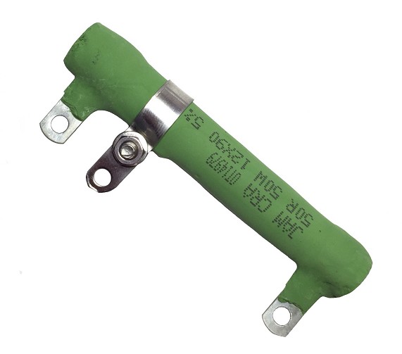

No se puede "atar" el alambre nicrom y reemplazar las dos abrazaderas y dejarla original ?
Eso parece una "fato in casa" según diagrama 180 ohms 3W, se puede pedir en alguna casa que fabrican resistencias la hagan sobre una forma de cerámica, para que quede lo más original posible.
También es posible comprarla afuera
Para poder proseguir con la reparación se podría poner una cementada y una vez que este en marcha, la definitiva
Buen día DIAMANTEPURO, resistores de alambre de 180Ω 10W, 5W, y de otros valores resistivos, que como dijo Fogonazo, ahora son de núcleo y encapsulado cerámico, son fáciles de conseguir en la mayoría de las casas de venta de componentes electrónicos, de hecho yo tengo resistores de ese tipo comprados hace poco tiempo.-
Ver imágen:
Saludos Cordiales
Rorschach :D
De este tipo en las casas que hacen resistencias te las hacen con montaje horizontal o vertical
Y en algunas casas se consiguen de este tipo
Hola estimados amigos del Foro. Sres. DOSMETROS, pandacba,Rorschach
Gracias por vuestros consejos, en internet he visto aficionados, que abren las latas
de los capacitores electrolíticos, quitan los viejos y colocan electrolíticos
modernos, luego con cuidado vuelven a cerrar el recipiente de chapa, logrando
camuflar los nuevos y aquí no ha pasado nada. ES UNA IDEA EXCELENTE.
No menos excelente sería la idea que se le ocurrió al Sr. DOSMETROS, sacar
el tubo de vidrio de la vieja resistencia y camuflar dentro del mismo la resistencia
de encapsulado cerámico que nos muestra el Sr. Rorschach, además por el
tamaño que muestra entraría perfectamente.

Querido DR lo que usted menciona es un potenciometro que va sobre la grilla de la L3 que es una valvula triodo + doble diodo, cumple la función de detectora y pre, de echo se puede ver la malla que va marcada con línea de puntos.
La resistencia que hablamos es la R15 180 ohms 3W que va asociada al capacitor C19 y que va a la pata 2 de la rectificadora UY41 que es el ánodo.
En la vista de chasis esta puesta justo en ese lugar y es una resistencia fija.
El echo que sea ajustable, puede deberse a que la original se daño y al no encontrar una del valor exacto se coloco una ajustable, eso era muy común en la reparación de equipos valvulares.
