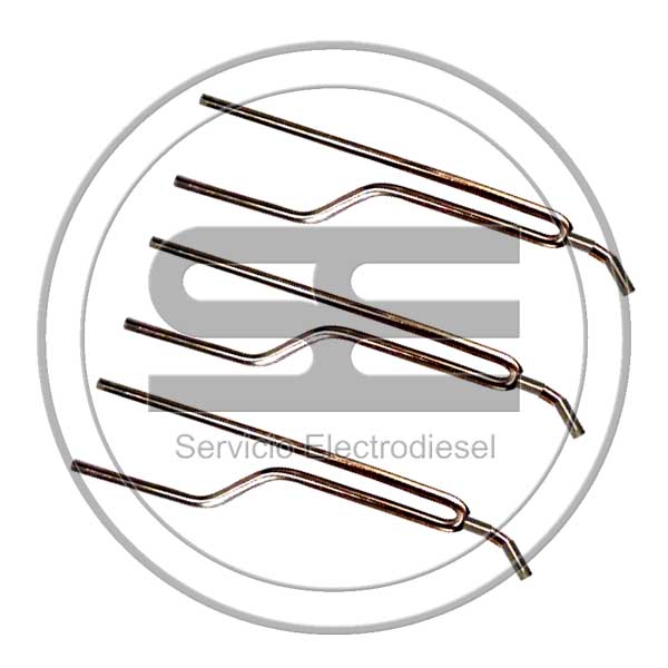

Esta es la punta normal del C2
y esta la punta para transistores
Los que han tenido este soldador recordaran que la punta normal se terminaba rompiendo, se comenzaba a comer por la parte posterior del rulo hasta que se separaba, por lo que había que tener repuestos de esta punta siempre.
En cambio la otra duraba muchisimo.
Un día me quedo sin puntas normales y solo tenía varias par transistores. con un alicate corte al ras la punta para el transistor y quedo apenas un pedacito, grande fue mi sorpresa al ver que esta así modificada duraba muchísimo sin romperse, por lo que deje de comprar la normal y compraba la para transistores

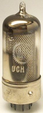

La diferencia entre la serie E y la serie U es la tensión de filamento, mientras la serie era para 6.3V la serie U utilizaba voltaje más altos y estaban pensadas para ser utilizadas en serie(filamentos) para equipos sin transformador y chasis vivo
Otro tanto ocurría con las EL ECL con respecto a las PL y PCL la E indicaba 6,3V de filamento mientras la que llevaban la P era para poner los filamentos en serie y tenian un valor mucho más alto de tensión de funcionamiento por ejemplo la equivalente a la EL36 mostrada en el post anterior era la PL36 y tenia 25V de filamento
La letra L indicaba una válvula combinada, por ejemplo un triodo con un pentodo o tetródo como las ECL82 y PCL82 entre otras
http://www.radiomuseum.org/images/tubephoto_klein/d_valvo_uch42.jpghttp://i.ebayimg.com/00/s/NTQyWDYzOQ==/z/poEAAMXQhpdRnp9N/$(KGrHqV,!qsFF7uqpYDZBRnp9Mi58g~~60_35.JPG
Chasis vivo....que cosa de locos....
Juego típico de 5 Válvulas "técnica A" serie U, para receptores universales (ca/cc) "CHASIS VIVO :devilish::devilish::devilish:" .
Válvulas: UCH42-UF41-UBC41-UL41-UY41.
Saludos Cordiales
Roschach :D
