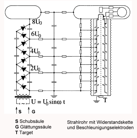

estaba mirando un diccionario cuando me aparecio una imagen similar a esta
y pense pero si es el principio de un cañon gauss
el dispositivo se llama acelerador cockcroft walton y se usaba para acelerar particulas y digo quitando las camaras de vacio no es lo mismo?
