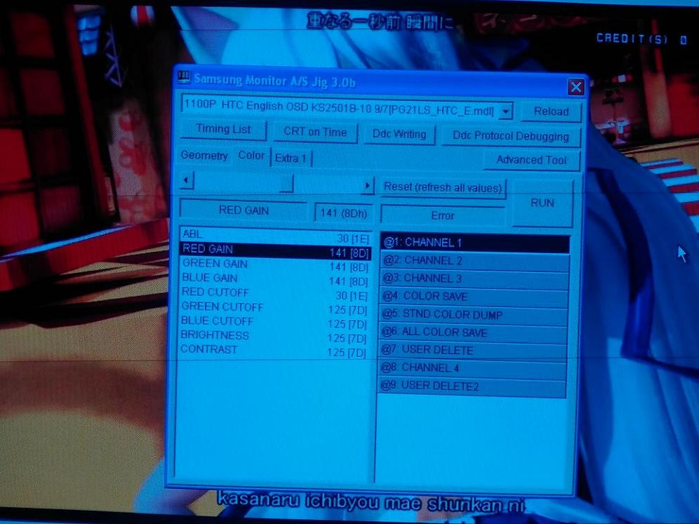

Como las TV solo tienen las opciones más "jugosas" en el Service Mode, este monitor también tiene un modo servicio donde cambiar contraste, colores, geometrias y demas....

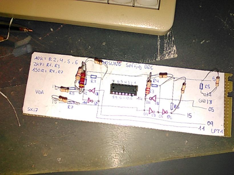

Se tienen que programar desde un ordenador con un programa llamado SOFTJIG. Parece que hay que montar una especie de placa con puertas lógicas que va a un puerto paralelo y demas cosas que no comprendo...
En yoreparo se habla en varios temas de él pero en ninguno lo dejan claro. Alguien lo ha usado alguna vez o sabe como sacarlo en claro?

Todo solucionado:
El Softjig ha sido la solucion!
Compre un 74LS06 en la tienda de electronica y lo conecte con una protoboard. Luego abri el monitor y conecte los cables de ajuste a las conexiones correspondientes de los pines 12 y 15, al paralelo del PC el resto y por supuesto, hay que alimentar con 5v al integrado, si no, no funcionara!
El caso es que funcionaba muy chungo, me decia todo el rato "board not connected" o cosas por el estilo en una ventana emergente. No me dejaba ajustar geometrias ni guardar los ajustes y empece a tocarle a muchas opciones. Tiene parametros raro y cosas hexadecimales que no entiendo nada.
Al final, si que me dejo guardar solo los ajustes de color, no las geometrias pero si el color. le di ganancia casia al tope de saturacion donde las letras se ven con los contornos borrosos y coloreados, por supuesto dejando el verde mas bajo. Al bajar el contraste del 90 hacia abajo ya no satura y se ve muy bien.
No tenia ni un solo parametro para saturacion del color, asi que no he podido poner los colores tan vivos como me gustaria. Pero con subir la ganancia, ahora por lo menos me entero de lo que estoy viendo!

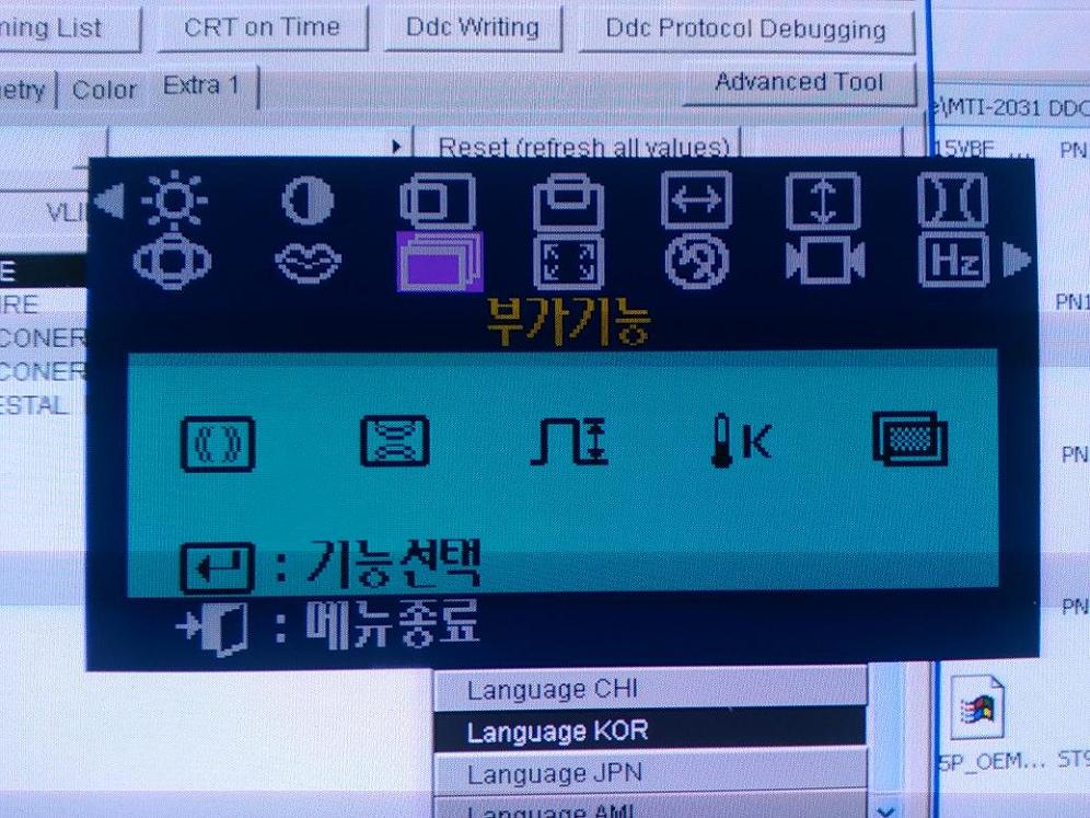

Pero cuando quise acordar, en el OSD del monitor solo salian caracteres chungos y sin sentido. Durante el ajuste se me perdieron todos los idiomas que me traia de fabrica,y la unica solucion fue darle a cargar el idioma coreano porque el resto de los idiomas solo me salia caracteres muy raros.., y ahora tengo un monitor en lenguaje ingles y coreano.
Bueno, como Samsung es coreano, parece un monitor original :LOL:
