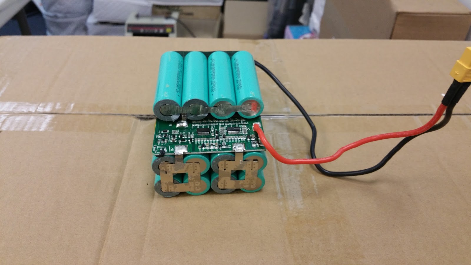

es un pack de baterias de litio
y
adentro lleva un circuito
pues segun tu información el voltaje máximo es de 42 volt
y si le pones 67 puedes quemar el circuito
Si es de las mismas por eso quiero modificar el cargador a 42 volt ya que el que tengo tiene salía de 67 acá no encuentro cargador y es para cargar las baterías del scooter que modifique pero no tengo cargador y no puedo conseguir original

Si tiene una tarjeta el pack de baterías , según leí es para proteger las baterías de sobre carga
    114.7 KB · Visitas: 8
No tengo demasiada experiencia con éste tipo de baterias, pero los BMS que probé no regulaban la corriente de carga, sólo desconectaban el circuito al llegar a un voltaje muy bajo o por sobrecorriente. Para saber bien cómo protege a las baterias habria que ver el código del integrado principal y revisar el datasheet.
Igualmente yo armaría un cargador con tú transformador y un regulador y de ésa forma te quedas tranquilo de no dañar las baterias cuando las cargas.

A mí me parece que la placa a la cuál esta conectada la batería ya te controla la carga, por lo que sólo necesitarias que el trafo entregue un voltaje correcto para no quemar dicha placa.
Podrias sacarle algunas fotos más en detalle a esa placa?

Ese es el cargador llegando a casa le saco fotos a la tarjeta y el pack de bateria de li
Esta es la tarjeta de pack de baterias
