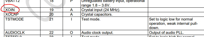

Y el integrado principal (SoC): "OZMO2000" de 56 pines.
Aquí los principales o relevantes:
Pin 11: VBATT1 = 1.8V
pin 19: Cristal: 0.480V (al desoldar el cristal mide exactamente lo mismo, al poner el nuevo cristal marca también lo mismo sin cambio).
pin 20: capacitor de cristal: 1.4V
pin 26: VDDIO = 1.8V
pin 32: VDDIO = 1.8V
pin 37: VDDIO = 1.8V
pin 50: SPICLK = 1.8V (sin pulsos ni al energizar ni al presionar botones)
pin 54: RST_N (System reset, active low.) = 1.8V fijo.

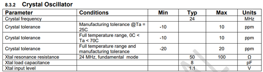

En cuanto al cristal, ésta es la referencia que dice el datasheet del integrado:
Ese 1.1V es lo que yo asumiría debería de generar el integrado, pero al ser sólo 0.480V me deja pensando. Por cierto, con y sin capacitores del cristal me tira el mismo voltaje 0.480V
Qué opinan?

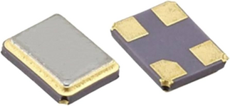

El cristal es de 4 pines. 3 dan continuidad con GND (así está la PCB) y uno es de señal.
El cristal es semejante a éste:
Este es el de la PCB con zoom (los colores rojos son los pines que dan continuidad a GND y el azul es el de señal).
No midas continuidad 🤦 hace lo que te dijo Daniel; osciloscopio punta en x10, ajusta la base en 30/50 nseg, toma referencia gnd y la otra punta en la salida clock... Por la tension de alimentación (0.48) dudo que funcione. Mencionaste que lo sacaste e igual tenias 0.48v, entonces, apunta a dos cosas, uno puede ser un capacitor de filtrado en la pista del cristal, o el regulador de esa etapa (es un ic smd de 5 o 6 pines que no puede estar muy lejos). El cristal minimo necesita si o si 1v como minimo para funcionar... Si no hay regulador y la alimentación sale del micro, fijate de aislar ese pin y alimentalo externamente con 1v (hasta 1.3 es seguro) y fijate que tengas salida. Como es un cristal activo, la señal sale semi cuadrada... Ya con eso, si no levanta, entonces proba el reballing
No es de 4 pines, es de 2.... o sea, es pasivo.... dos pines tienen que ir a dos capacitores (uno es In y el otro Out) y dos pines a GND.... El capacitor que se ve en la parte superior, ademas de los otros dos capacitores, tambien miralo... La mayoria de los controles a distancia, para ahorrar bateria solo activa el cristal cuando detecta que presionaron una tecla.
