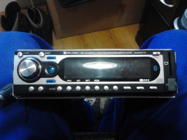

La radio es una Belson modelo BS-12120BMU, os adjunto unas fotos de las fichas de las conecciones.
Esta es la radio en si.

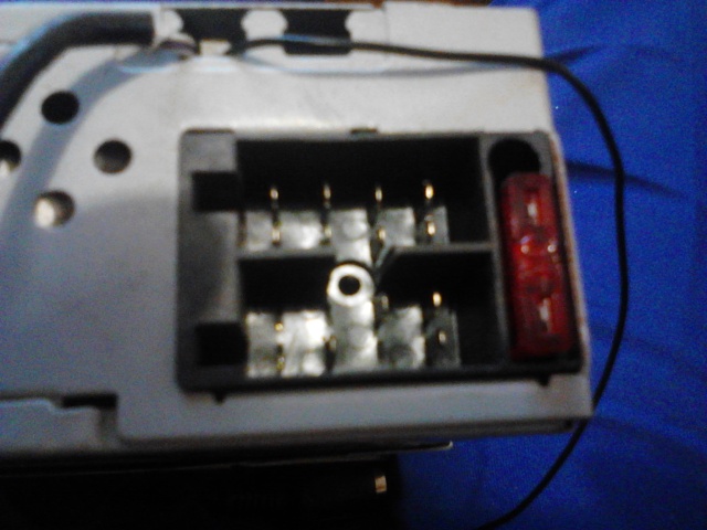

Yo conecto negativo y positivo en el 7 y 8 de la ficha "A" de abajo que es lo que pone en la etiqueta, pero no pasa nada.
Tienes que juntar los cables de 12V y el que trae bajo llave, y conectarlos a positivo. Y el negativo con el negativo. Normalmente son el cable amarillo y el rojo juntos al positivo y el negro lo conectas al negativo. Espero que se me haya entendido.

Como ya te han dicho antes necesitas conectar el cable rojo(terminal 7) y el cable amarillo(terminal 4) juntos al positivo y el negro(terminal 8)al negativo,deberia de funcionar o por lo menos encenderse.
El fusible esta bueno?
Prueba con una fuente de mayor amperaje date cuenta que son 4 amplificadores de 40 vatios máximo, puedes probar con una fuente de alimentación de ordenador de sobremesa para ello haces un puente entre el verde y cualquiera de los negros para encenderla y luego unes 4+7 con el amarillo y el negro con uno de los negros, y debería funcionar.
pero la radio deberia encender por lo menos, aunque su fuente sea pequeña en amperaje. otra cosa es que la radio desarrolle toda su potencia(40w x4)con dicha fuente,que seguro que no,no se si me he explicado bien.
Hola Lubinero:
Ese equipo necesita una fuente de mayor amperaje,de lo contrario no enciende,cuando el equipo recibe el pulso de encendido,la tensión de fuente cae muy por debajo de los 12v y no alcanza para encender.
Te recomiendo una fuente de 5 amperes como mínimo,lo ideal 10 amperes.

Gracias a todos, efectivamente el 4+7 ivan juntos muchos decian, pero el trafo que tenia no valia, probe con la fuente de un pc puenteandola y funciono perfectamete :aplauso:
