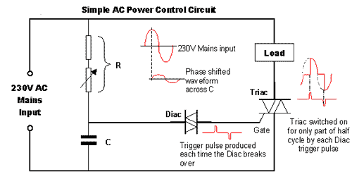

Hola a todos, estoy construyendo una bobina Tesla y me gustaría que se pudiese hacer que reproduzca sonido y que salgan los arcos cuando se toque una nota ya sea con una guitarra o con un piano, y saber si el esquema que tengo me vale para hacer eso.
Me gustaría que funcionase así:
Gracias a todos.

con eso harias un altavoz de plasma que es mas deducido que una bobina tesla
Es que yo ya tengo un altavoz de plasma y ahora me gustaría tener una tesla pero no consigo un esquema para que solo funcione con las notas de un piano o de una guitarra.
Pero deberia ser una tesla de gran tamaño para que sea "apreciable" el rayo...
Se podria utilizar un amplificador de audio que comande un diac y este comande un triac,y esto sumandolo al circuito común de tu tesla,sin mas preambulos,con lo que te digo reduces bastante la circuiteria y las descargas electricas serian mas precisas con respecto a las notas ya que la modulacion de pulso directo,en este caso la musica,cada nota controla la descarga,eso si...
Tambien se podria utilizar un mp3 ya que depende de como esté hecho tu tesla,no habra sobremodulacion por exeso de beats...
Eso es, has dicho justo lo que yo quiero, que cada nota module la descarga eléctrica, sobre diac y triac no tengo ni idea de como hacerlo pero he visto por Google un par de esquemas y si me podrías decir si valen alguno y que valores le tendría que poner, o que fórmula tengo que seguir para calcular los valores.
Gracias por la ayuda.
Mira yo no tengo experiencia trabajando con estos componentes,pero si conozco algo de teoria...
En fin...
Creo que usando un transformador de 220v a 5 o 12v,conectas la salida del ampli que por lo menos te tire unos 5 o 10 watts lo pones al 85% de volumen a la parte de los 5 o 12v del trafo y la de los 220v a la zona de 230 v que te dice el esquema creo que te servirá,ya que a la salida de 220 de trafo te tira unos 350v cuidado,puede darte una desagradable descarga,y con esto podria hacer bailar el circuito pero debes adaptarlo a la tesla ya que la misma debe tener alimentacion independiente,creo que ponerlo en serie...
Y y como harias oscilar la tesla necesitas una portadora si mal no recuerdo
Jajajajajajajjajajajaja ya sabia que me iban a preguntar eso...
Yo ya aclare todo...
Cartas sobre la mesa...
Una tesla que con solo conectar la fuente ya funciona normal,ahora falta sumarle el circuito del diac/triac,con lo que uno deduce simplemente que este juego de diac/triac corta y conduce haciendo como switch en la linea de alimentacion...
PD:colocar algun buen "capo" (capacitor,che que buena abreviada,:LOL:),en la tesla para que no se aburra la misma de tanto te prendo te apago por las notas de nuestro musico orenes...
Según la marca y modelo...
Las salidas de los amplificadores tiran entre 75 y 100 volts y la intensidad se deduce por calculo de vataje normal,osea es la misma intensidad de fuente...
