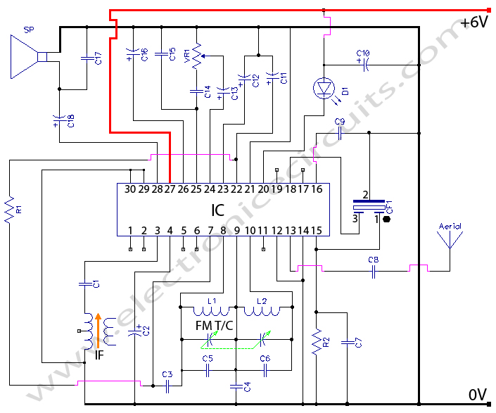

como dato puedo decir que el integrado principal del radio es un Cx1019s
aca el datasheet
http://www.alldatasheet.com/datasheet-pdf/pdf/169514/SONY/CXA1019S.html
y una pag donde explican un circuito pero parece que no es el mismo con el que funciona el radio
http://www.electronicecircuits.com/electronic-circuits/cxa1019-fm-radio-circuit-diagram
tambien puedo decir que en la pcb hay una parte donde dice "FM ant" pero no se con seguridad a cual de los pines se refieren.
PD: Dentro del cable de alimentacion solo estan los 2 cables de alimentacion que llegan al transformador, no otro cable que algunas radios traen en remplazo de la antena.
En el link que vos subiste está la antena puesta en esa pata . . .
O a prueba y error , vas tocando las patitas con un cablecito a ver donde suena mas fuerte :oops:
Saludos !
Hay dos versiones del chip (Datasheet) y difiere el patillaje. Donde vá la GND en uno, vá la RF en el otro. (28 y 30 pines)
