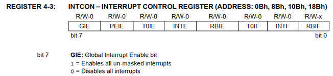

¿Qué tienes que hacer? Leer la hoja de datos y ver a qué registro pertenece el bit GIE
La hoja de datos te dirá que el bit GIE pertenece al registro INTCON en el bit 7
Así que lo declaras y asunto resuelto.
