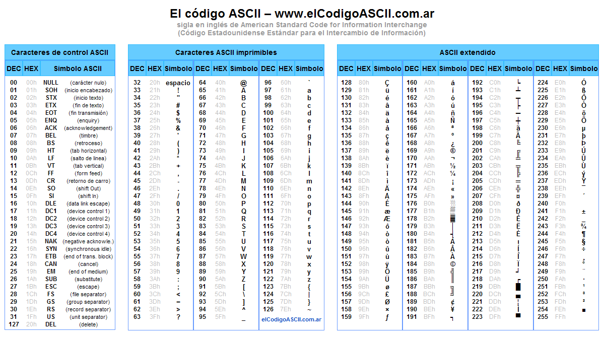

No entiendo como lo haces con USART si el PS2 no usa el mismo protocolo que el serial.
Como puse en el enlace de arriba con código ejemplo y todo.
Se hace conectando el teclado en el PIC o AVR, después al puerto serie. En el PIC o AVR se graba los códigos ASCII para interpretarlos.
Ver grande.
En el PC/2 suelta un protocolo que puedes buscar por aquí.
http://pinouts.ru/InputCables/ps2y_adapter_pinout.shtml
Se conecta el PIC. En el AVR o PIC debe haber escrito en ASM o C códigos del ASCII para interpretarlo y pasarlo al RS232 para luego conectarlo al puerto serie.
