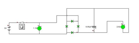

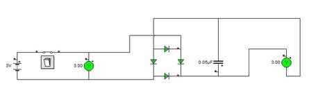

Como mi temor es que la corriente de la batería auxiliar viaje en ambas direcciones, hacia el aparato de radio como necesito y hacia la fuente de alimentación como temo y quiero evitar, estoy buscando la manera de evitar o minimizar lo segundo.
Trasteando con el Crocodile Clips, he llegado a esto (a ver que os parece).
Intercalando un puente de diodos antes de la batería auxiliar, al desconectar la fuente, el voltaje de retorno es muy inferior al de salida de la fuente.
Como no he encontrado en mi Crocodile Clips una batería recargable, se me ocurrió suplirla con un condensador electrolítico para crear el circuito y probarlo. Puse un condensador de 0,05 uF para poder ver la caida de tensión en poco tiempo. He intercalado dos voltímetros para ver las corrientes que van en ambas direcciones al cortar el suministro de la fuente.
El circuito no explota (y es algo que me suele ocurrir:cry:).
Como he explicado, no me sirve meterle al aparato de radio las baterías y conectarlo a la fuente, porque ante un corte de corriente la clavija impide que pase la corriente de las baterías. Por eso necesito que las baterías sean externas, que formen parte del recorrido de la corriente que procede de la fuente y, a su vez, se recarguen por medio de esta.

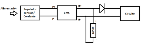

Hola.
¿Porqué no poner una batería 18650 con su BMS y regulador de corriente, con un diodo 1N4007 en serie para que caigan los 0,7V sobrantes?
Así lo podrías tener enchufado y si se corta la tensión, sigue alimentado con la batería.
Saludo!
!Buena idea! , ? peeero despues como haces para manter la bateria cargada ?
Mientras tenga el cargador enchufado, debería mantener la batería cargando y alimentando la radio al mismo tiempo. Obviamente la potencia del cargador debe ser suficiente para ambos elementos.
Peeero y lo diodo 1N4007 en serie con la bateria que "resta" los 0,7 Voltios de la bateria , ese NO permiteria cargar la bateria por quedarse blocado para lo sentido de la curriente de carga , cierto ?
No porque quedaría entre la batería y el circuito a alimentar, no entre la alimentación y el BMS.
PD: aclaro que nunca lo hice, y tampoco hice un diagrama, lo estoy armando mentalmente. :silbando:
Edit: Algo así, perdón por el Paint. 🤭
Aunque ahora que veo, no sé cómo se comportaría el consumo de corriente simultáneamente entre la batería y el circuito. Será cuestión de probar.

Una duda. La 18650, en buen estado de carga, entrega 3,7v si no recuerdo mal. Yo necesito 6v, porque la radio, en modo "baterías" lleva 4 x 1,5v, aunque conectada por fuente está trabajando con 5v (aprox.)

Hola.
Lo que puse antes, lo armé basándome en la simulación que habías puesto antes, donde figuraba una fuente de 3V.
Si se alimenta con 6V, podés usar ese BMS, aparentemente es para 2 en serie (2S), lo que te daría 7,4V. Con un diodo en serie, bajarías la tensión a 6,7V aproximadamente. Yo te diría que pongas dos diodos en serie en vez de uno, ya que sabés que funciona a 5V, pero no si funciona a 7V.
Si te querés poner fino, podrías regular esos 7,4V a 6V con algún integrado, con la consecuente complejización del sistema y el tener que usar una placa más.
