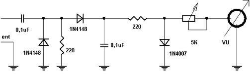

Amigos: Hace tiempoo que me daba vueltas en la cabeza poner un par de vúmetros análogos en mi PC. Buscando en la net, encontré varios circuitos, del que finalmente construí éste:
Por supuesto, no me funcionó, así que le saqué el condensador de la entrada y ahí si me registró perfectamente, alimentado con la salida amplificada que les muestro:

Luego de todo este preámbulo, les platico que habiéndolos alimentados de la salida del amplificador, la indicación de los Vu, me muestran, obviamente la señal amplificada, por lo que debo estar pendiente, si subo el volumen, restarle con los pote, para que no golpee la aguja al final de su recorrido y viceversa. Lo que quiero hacer, es alimentar los Vu, antes de amplificar la señal, con lo que lograría independizarlos del volumen y para esto no he encontrado el circuito adecuado. ¿Alguien me puede sugerir algo?

Hola patomonono, el problema es que estás usando un circuito detector de tensión lineal, mientras que el sonido es logarítmico, por eso se mueve la aguja a alto volumen pero ni se entera a bajo volumen. Con el amplificador logarítmico se mueve un poco al principio y recién llega a fondo de escala cuando está a fondo. Se calibra de la siguiente manera: se pone música a todo lo que da y se ajusta el preset de 500 ohm hasta que la aguja toque el máximo de la escala. Si querés ver la señal de entrada independientemente del volumen hay que poner un pequeño preamplificador, con dos transistores, es sencillo. Saludos C

Bue, ref. al circuito amplificador de señal, me queda una duda: Obviamente lo alimento antes del amplificador, ¿Y donde conecto los Vu?
Muchas gracias.
Hola Patomonono, la próxima visita avisá con tiempo, por ahí charlamos un rato en vivo y en directo. ¿Tenés un 125? Creo que era el "Mirafiori", yo soy casi pariente, tengo un 128, un "Europa" desde hace muchos años y me cuesta cambiarlo... uno se encariña con los fierrros. Te mando el circuito completo, par evitar dudas. Saludos C
