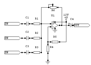

Hago este post porque estoy teniendo varios problemas con un amplificador para guitarra que estoy armando, el problema es que tengo dos preamplificadores, uno que es para la guitarra eléctrica y otro que es para micrófono y entrada de linea (adjunto más abajo los 2 diagramas)
el problema es que si conecto la guitarra y toco, tengo que dejar el volumen del pre de microfono a la mitad, porque sino el sonido se vuelve muy grave, tenga o no conectado algo a la entrada del pre de microfono, si le bajo el volumen a 0 o lo subo al máximo la guitarra suena muy grave, la verdad que no tengo ni idea que esta pasando, por eso el post, las salidas de los dos pre estan conectadas : los dos positivos de la señal juntos y las dos masas tambien juntas, normal, y eso por ahora va a un amplificador para auriculares, ademas mete mucho ruido sin siquiera conectar nada a las entradas, pero eso lo vemos mas adelante, primero quisiera solucionar lo otro, dejo un par de fotos, aunque no sé si sirva de mucho y los diagramas, espero me puedan orientar, no entiendo porque el volumen de un pre afecta el sonido del otro, espero puedan ayudarme, gracias!

hola muchachos,bueno,primero gracias por responder,
adjcp había pensado en eso,pero al ser sólo dos señales que había que sumar no creí que sea necesario,además tengo muy poco espacio en el gabinete,pero sí es necesario no me quedará otra que hacerlo
pipa09 como las puedo desacoplar?

Lo pensé, pero la idea es que como es un amplificador de guitarra , la idea es poder meterle una pista y tocar encima, justamente para eso hice el previo de micrófono, asi que es si o si necesario que se sumen las señales
Otro problema que tengo que es si conecto la salida del pre de guitarra al ampli y no conecto nada en el otro pre y meto entrada de linea se escucho en el pre de guitarra (que lio ajajaja)
es decir: por mas que no conecte la salida del pre de microfono se cuela igual la señal en el otro pre, estoy tratando de ser lo mas claro posible jajajaj

Eskaleno la primera imagen no se ve, pero igual no realicé ningún mezclador de audio, ahora voy a buscar en el foro a ver que encuentro, muchas gracias!
Pienso en realizar este sumador
http://construyasuvideorockola.com/downloads/sumador.pdf
pero Mono, ¿qué opinan?

Podrias usar un solo pre para ambas cosas, te simplificarias mucho con solo agregar otra entrada a uno de los pre, controlar con un potenciometro la señal de la pista que quieras sumar!

Gracias pipa09 y adjcp!
voy a hacer lo de la resistencia y el condensador, de qué voltaje el electrolítico?

Listo muchachos, Mil gracias, ahora no se "interfieren" las señales ni nada por el estilo :D
suena bien, muchas gracias
Una pregunta, ¿cómo calculaste los valores de la resistencia y el capacitor? para saber y no mandar las cosas por mandarlas
