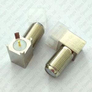

Con conectores F de este tipo:

¿Mediste la perdida de los conectores esos a 90º?
En los amplificadores de celulares que he visto que trabajan en frecuencias similares usan conexiones rectas.
Personalmente con codos y conectores de ese tipo en frecuencias elevadas o con potencia importante he tenido malas experiencias.
