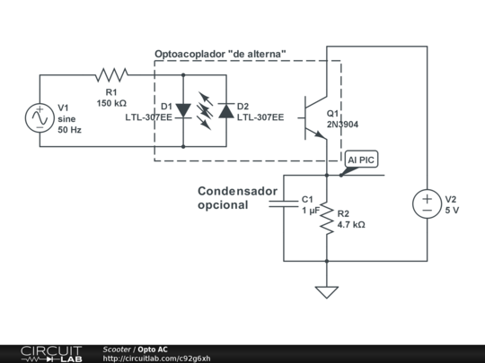

Como entrada, en vez de implementar una resistencia de 1Mega como lo sugiere una nota de microchip, se puede emplear un sencillo relay con bobina de 220VAC o bien, se puede emplear alago asi
540x405
(fuente= https://www.forosdeelectronica.com/f11/obtener-senal-digital-220vac-1-activo-0-activo-82813/ )
pero hay que ver disponibilidad de ese opto... No descarto la opcion del zenner...pero la evito
