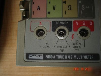

si no me equivoco, ese fluke es de entre fines de los '70s y comienzo de los '80s (en el '87 salieron los clasicos fluke 87 con una estetica completamente renovada, con selectora rotativa, y dejando atras la botonera lateral que usaban en los 8020, 8060A y 8062A
Pero mas bien que no existe, True-RMS no es un término relativo a la señal sino al instrumento (más precisamente, a los testers digitales)
El valor RMS de una señal es uno solo, pero testers digitales tenés dos tipos: Los que miden 1.11*Valor_absoluto_promedio y los que miden Raiz(Promedio((V-Vpromedio)^2)).
Creo que coincidirás conmigo en que es mas sencillo llamar a los primeros "Tester" y a los segundos "Tester True-RMS" :)
Nota: Observar que en los TrueRMS , la lectura tampoco es el verdadero valor RMS :)
