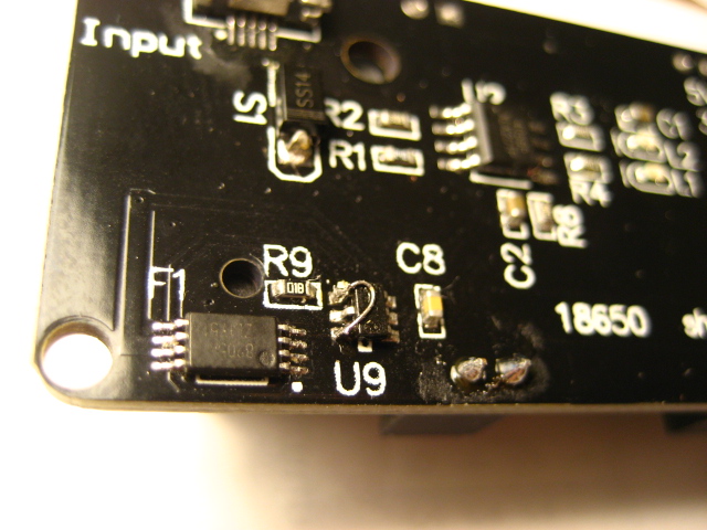

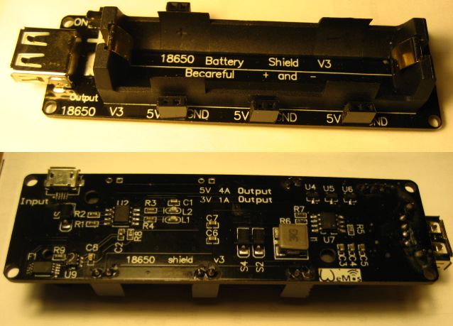

Hace tiempo me compré este cargador de baterías 18650 con salida de 3 y 5 voltios para aprovechar unas baterías de un portátil:
Unas veces funcionaba y otras no. Después de descargarme los data sheets de los integrados del circuito llegué a la conclusión de que el DW01A (U9 en la foto) no activa una de las puertas de los dos MOSFETs del 8205A que están en serie, pero no supe por qué.
Decidí cortocircuitar las dos puertas para que siempre se activasen los dos MOSFETs y con esa chapucilla lo soluccioné, saltándome las protecciones del sistema de carga:

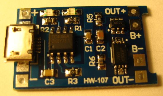

Hace unos días me llegaron cinco plaquitas (HW-107) para cargar baterías 18650.
La he utilizado junto con otra plaquita que sube cualquier tensión entre 1 y 5voltios a 5 voltios para alimentar un arduino, un display y un detector de betas y gammas. Después de tener todo montado no he conseguido que funcione.
Después de buscar la avería sorprendentemente era la misma avería que con el cargador anterior. El DW01A unas veces funciona y otras no.
He pensado que es demasiada casualidad para ser una avería y me he puesto a buscar por internet.

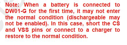

He visto varios videos sobre su funcionamiento y al final he dado con este hilo de EEVBLOG:
Pain and suffering getting the DW01 and 8205A protection circuit work right - Page 1
En ese hilo varios usuarios tienen el mismo problema y al final encuentran la solucción.
I think I have found the issue in the end. Look at page 8, red note in the bottom right corner, of this datasheet:
http://www.spectron.us/SM6FIE/Electronics/SparkFunLiIon/DW01-G-DS-10_EN.pdf
That explains the problem and its solution.
Resulta que es normal que pase eso. Se supone que la batería tiene que estar siempre conectada a la placa. Yo la conectaba al interruptor de encendido. Se soluciona conectando momentaneamente el cargador, cortocircuitando momentaneamente CS con VSS o dejando la batería conectada al circuito y poner el interruptor de encendido en otro sitio. He puesto el interruptor entre la salida de la placa que carga la batería y la entrada de la placa que sube la tensión a 5 voltios. El que esté la batería permanentemente conectada a la placa no es problema, ya que cuando no se usa consume 2 microamperios.
