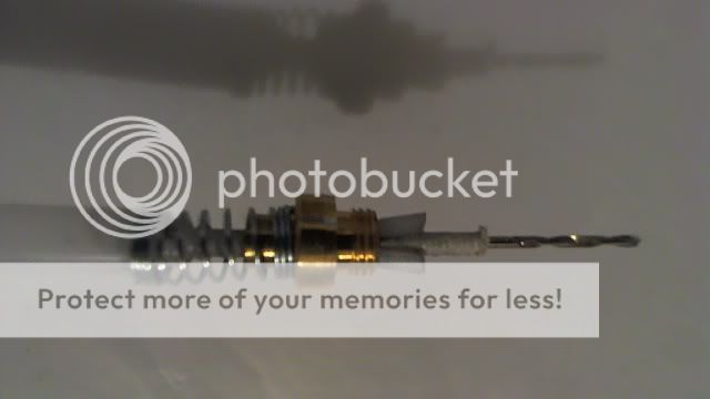

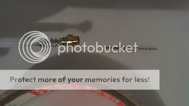

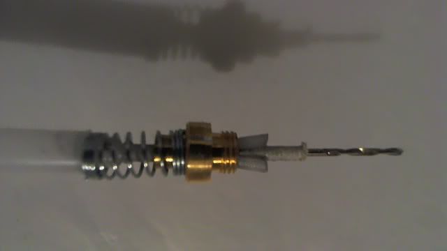

He conseguido brocas muy pequeñas en la electrónica, son del tamaño de una puntilla de lápiz o incluso creo que más angosta.
EL problema es que mi dremel no tiene el broquero tan pequeño y es un lío para ponerle esta broca, necesito envolverl en cinta y luego alinearla lo cuál a veces es complicado.
Por eso como sugerencia, si van a comprar un taladro o dremel chequen que tenga un broquero adecuado :)
Saludos y gracias por lo del método, actualmente me he cambiado a serigrafía :) debrían probarlo.
Pues yo sujeto las brocas con un taladro normal ,cojo un trozo de cable electrico ,lo pelo y meto la broca dentro de la funda, asi aumenta su grosor y se sujeta bien.Pero lo mejor de lo mejor es usar componentes smd :)

Para los que tienen problemas con que su taladro no alcanza a sujetar las mechas o brocas una solucion sencilla es arrollar o enrollar un alambre de cobre alrededor de la broca o mecha, esto aumenta el diametro de la broca de forma centrada de manera que su movimiento en el taladro es centrado, si desean mayor diametro aumente el diametro del alambre, funciona bien, ah no es cosa de otro mundo pero va bien, chauuuuuuuuuuuu
Hola, compra en una ferreteria o en algun Homcenter el mandrill Cero(0) y problema solucionado.

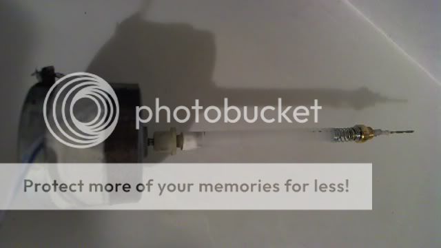

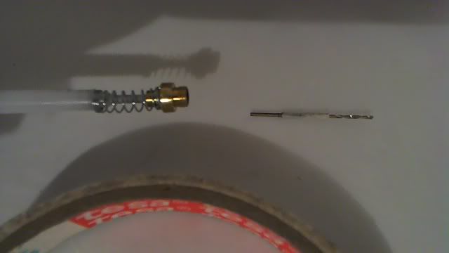

Yo he hecho mis placas con papel propalcote u opalina, el mas delgado posible, si no consigo delgado trato de abrirlo por la mitad como si fuera una calcomania despues de haberlo imprimido en la laser. El taladro lo hice con un motorcito y la parte que sujeta las minas en un portaminas, y la broca para que quede fija, le doy una vuelta con cinta de enmascarar y listo.
