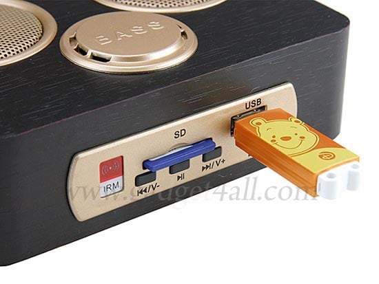

estaria bueno poder armar esos mp3 sound box... parlantes pequeños con entradas a micro SD
el lector de memoria se Buscar en Mercadolibre: MLA-105062178-lector-de-memorias-todo-en-1-usb-nuevos-_JMbarato en ML... creo que esa sería la parte facil, la cosa es que no encuentro alguna info completa para hacer uno casero.
alguien lo hizo o tiene algun link?
