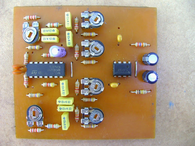

El mío es muy "sui generis", algunas cosas las tengo listas, y otras falta diseñar. El filtro "notch" de dos secciones ya lo tengo:

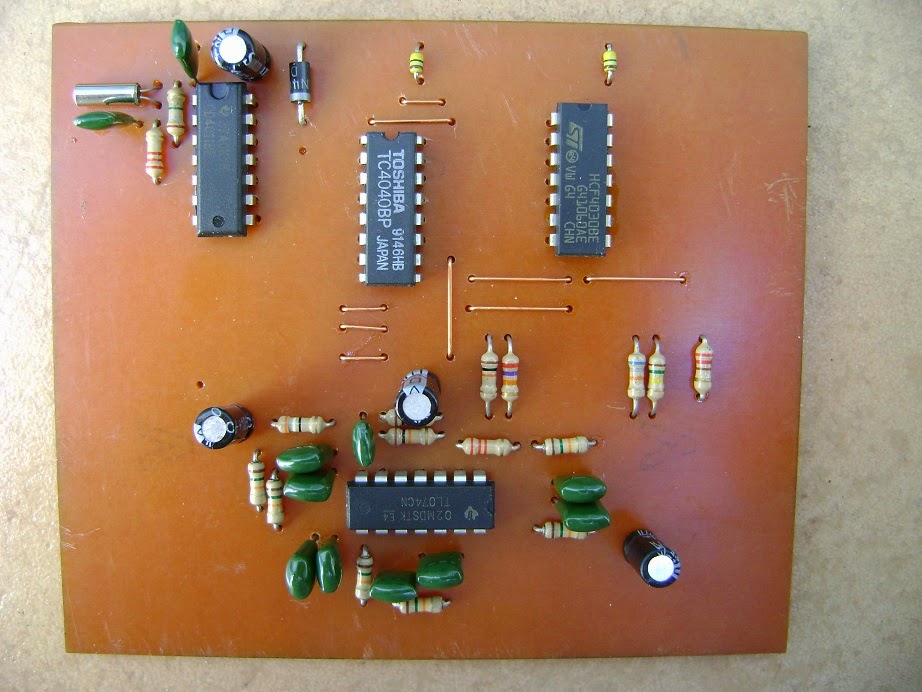

y con él me doy cuenta cuál oscilador es mejor. Hice uno digital, pero no me gustó:
estoy probando ahora uno de Wien.
Calculo dentro de poco lo termino y lo cuelgo por aquí.

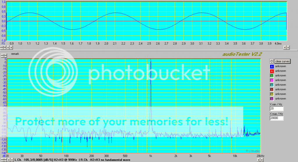

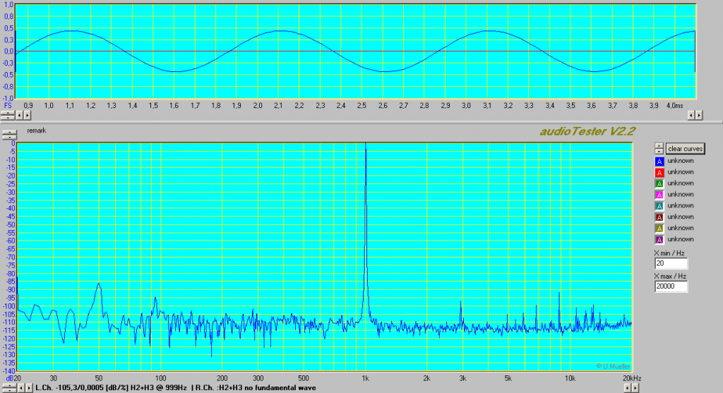

Señor C.... por el lado del oscilador muy baja distorsion ha mirado por aquí?
yo tengo un ejemplar y es realmente muy bueno... yo medi en directo (sin filtro notch con una placa de sonido de 24bits/192Khz) cerca de -120dB la 2da harmonica con respecto a la fundamental....
:eek:
Edit:
Pensar que William Hewlett y David Packard lo resolvieron con componentes discretos y una lamparita :eek:
si... pero no con esta tasa de thd...:rolleyes:
medido en directo, con una placa de sonido interna de 24bits y 113dB de rango dinamico de entrada... ya estoy midiendo la thd de la propia placa.......

Está bueno para un próximo equipo más sofisticado. El que hice mide bien hasta 0,1%, que es lo que me interesaba medir. Para el segundo tendría que hacer bloques separados, porque cuando uno anda midiendo por la zona de 3mV empiezan a interactuar las plaquetas y los lazos de masa se hacen sentir. La idea es hacer una carga, luego el filtro notch, el oscilador por otro lado, el medidor de mV por otro... divide y reinarás sobre los loops y ruidos.

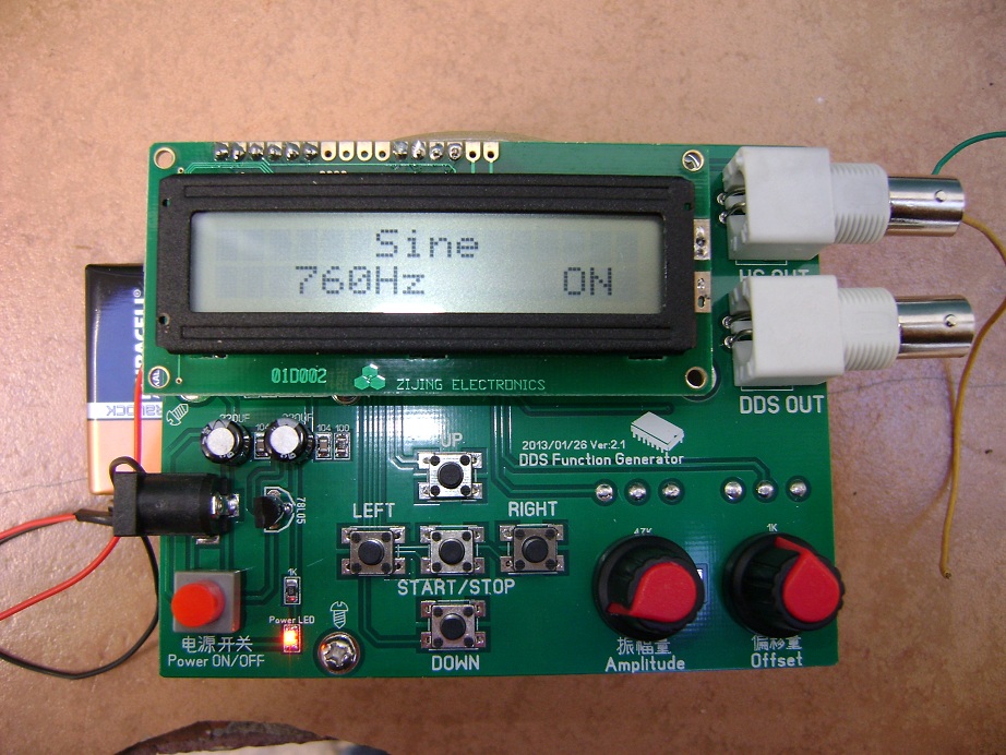

-40dB es más o menos cien veces menos en tensión, y la distorsión en segunda armónica es de casi el 1%. Mucho como para medir THD%. Veamos ahora un oscilador DDS que me regaló lsedr hace un tiempo:
Nos pusimos a comparar y:
¡la armónica más fuerte está -100dB abajo!
Vuelvo al título: ¡para qué laburar tanto! ¿Cuánto habré tardado en fabricarme el oscilador con 8038? Así y todo, por lo menos quedé tranquilo, porque medí el oscilador de mi medidor de distorsión experimental y daba más o menos lo que daba el DDS :rolleyes:
