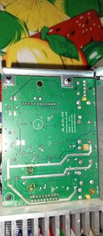

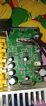

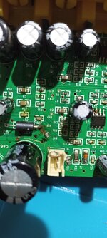

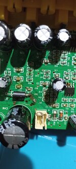

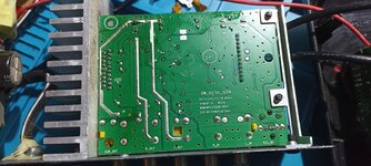

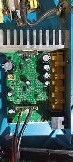

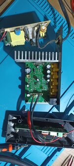

Consulta parlante SW-G2.1 1250
Solo es la tarjeta secundaria. La que presenta el problema.

Donde esta el diodo pongo el voltaje, y prende. Pero antes donde esta el pin de carga no
Y qué conclusión sacas de eso?
Eso negro NO es un diodo, es un choque.
No se cuál seria la pregunta, ya que no es muy dificil deducir el problema.
Asi mismo, si voló esa pista debe ser por algo muy grave, asi que mas allá que encienda, te sugiero busques algun corto, componentes volados/quemados/derretido/etc...
De ahora en mas es medir, comprobar funcionamiento, cambiar componentes de ser necesario, etc.
Veo capacitores en muy mal estado.
Luego de todo eso, si aun queda una duda, vuelves pero teniendo en cuenta lo pedido, sino nos es imposible ayudarte, ya que quien tiene el aparato en frente sos vos
Hola, amigo. Apenas empiezo en electrónica pero mi duda es, inyecto voltaje después de la pista volada y prende el equipo, pero puenteo y no funciona. ¿Q irá ahí? Gracias.
1. Quizá la ficha también se vio afectada. Comprueba continuidad desde la ficha después de hacer el puente. (Cable cortado, conector macho con soldaduras cortadas, conector hembra dañado, etc).
2. Si ahí se conecta la batería y no anda quizá la batería se vio afectada o el circuito de protección de la misma si es que lo tiene. Mide que tensión tiene.
3. Si se conecta una fuente, comprueba que ande la misma.
Quizás murió el tema... Pero meto idea de todas formas.
C20 tiene unos pegotes de estaño un poco "ñaperos" ¿no estará en corto y por eso no funciona con la batería?

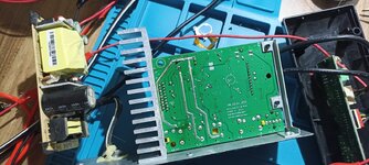

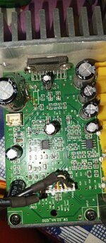

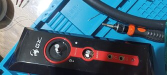

Hola, me ayudas a solucionar? Parlante Genius gx sw-g2.1 1250, no prende, dejó de prender, la estaba utilizando y se apagó y no prendió mas.
Ami se me daño fue ese integrado y no sé cuál es ese
Será que no se entiende que pedimos fotos de la placa COMPLETA , de frente y DORSO ?
Claras , nítidas , en foco , etc.
Yo quiero saber qué es lo que lleva hay que se quemó y no se que número es
Hay no va nada solo termina la pista Ami me falta eso negro que tiene la tuya no se de cuánto es
