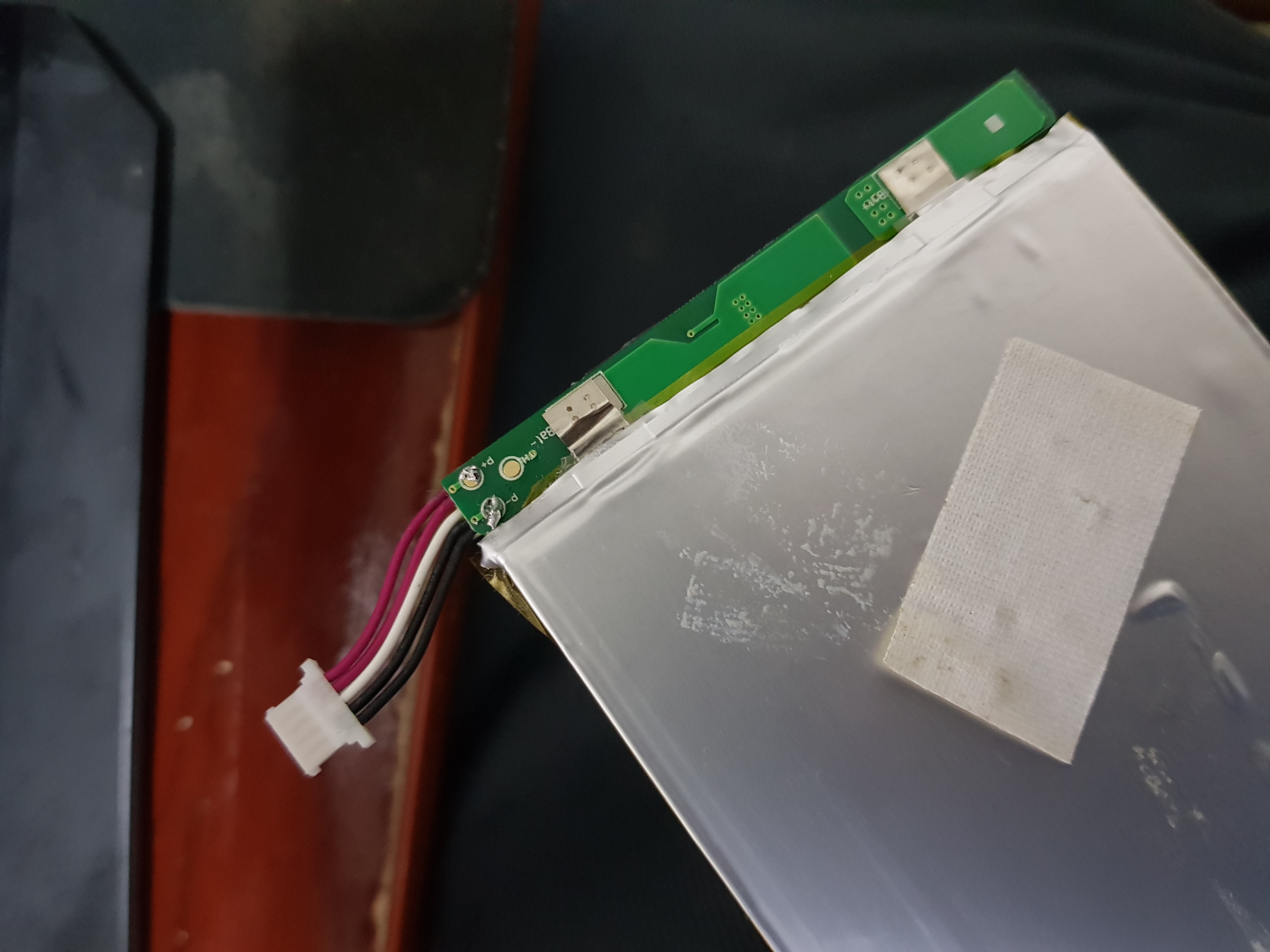

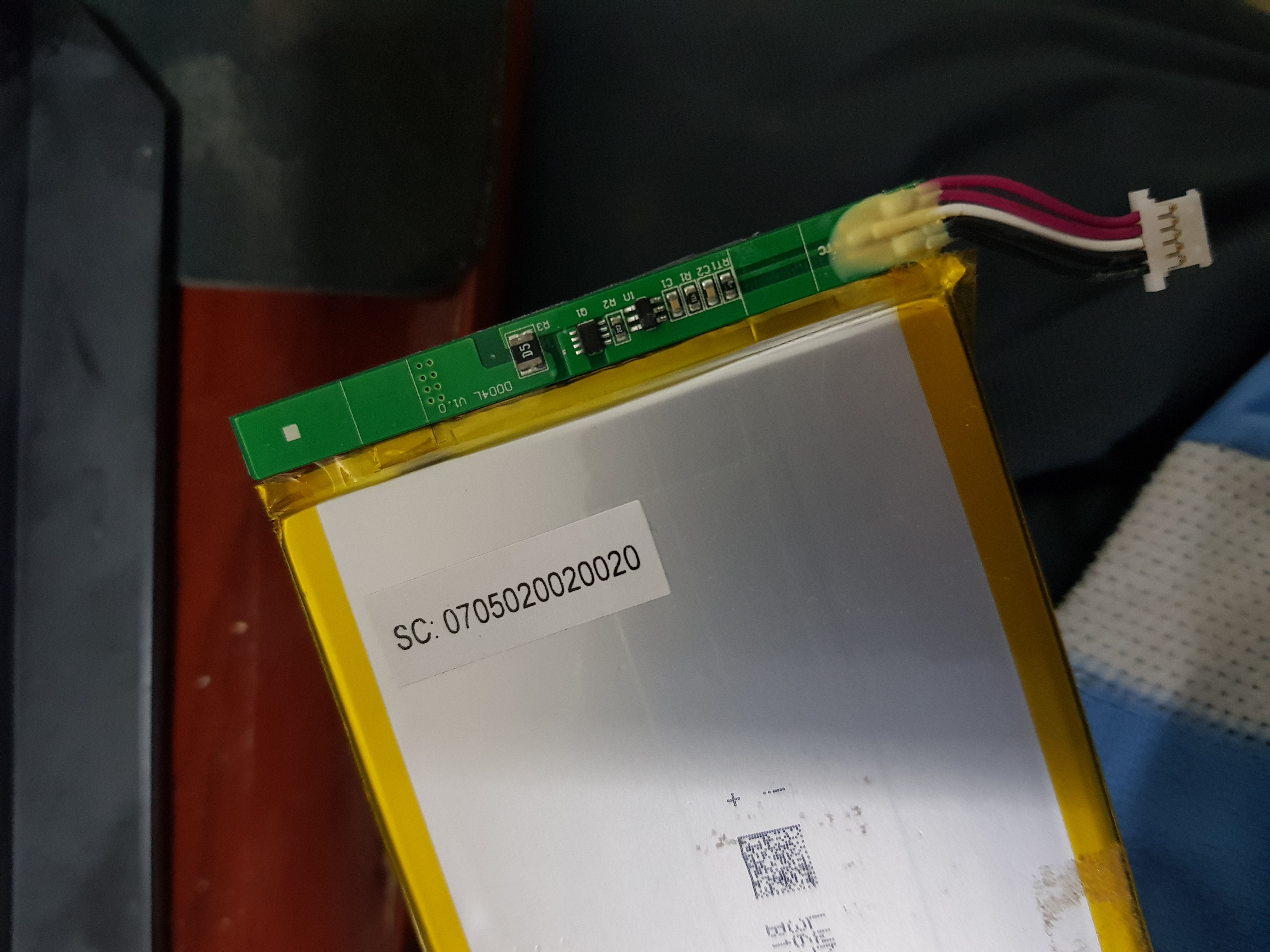

Buenas noches. Les hago una consulta.
Resulta que el puerto de carga de una tablet dejo de funcionar, por lo que quiero cargar la bateria directamente del cargador. Si no me equivoco es una bateria litio, estuve leyendo y dicen que tiene un sistema de seguridad para evitar la sobrecarga.
Mi pregunta seria, si la cargo directamente, este sistema funciona igual o solo funcioa cuando esta conectada a la tablet?
Dejo fotos de la bateria:
Ya hice la prueba conectando en los pines que se ven en la primer foto, y la batería cargo. Obviamente fue solo por unos minutos.
El sistema en infalible o por cargarlo de esta manera se pueden correr mas riesgos?
limita el voltaje a 4,2V si pasa de ahí tienes riesgo, el mecanismo de seguridad normalmente es por baja tensión. Debes tener cuidado con la temperatura, el voltaje y sobretodo la corriente por que puede causar que la temperatura suba demasiado
