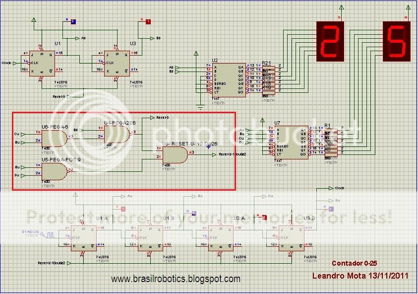

investigando en internet me topé con este circuito, y creo que es lo que necesito hacer.
El problema es que no sé de donde sale esa configuración del cuadro rojo.

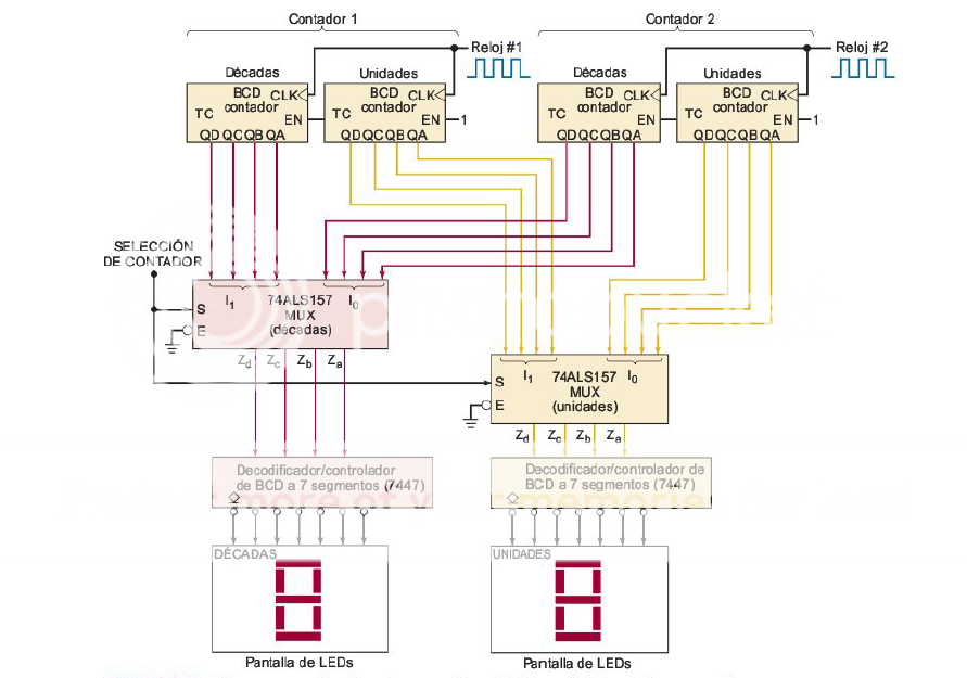

Y en el libro de Tocci aparece esto:
Lo intenté hacer, pero no pude hacerlo funcionar.

En el circuito que se mira, en la imagen que adjuntaste, (NovaImagemdeBitmap-copia.JPG) lo que está dentro del recuadro es el sistema para restablecer los Flip-Flip’s que forman el contador de unidades y decenas.
Como debes saber, ese contador solo cuenta cíclicamente de 0 a 25. probablemente éste es el que te sirva para tu proyecto.
Nota, en el documento PDF, que te adjunto los colores de los conectores que entran en juego para ese diseño que te encontraste en [/COLOR]www.brasilrobotics.comblogspot.com
Todos los del mismo color están conectados entre si y fíjate que tienen el mismo nombre.
Los conectores con punta de flecha hacia fuera indican que de ahí sale la señal cuyo nombre lo describe.
Los conectores con punta de flecha hacia dentro indican que ahí llega la señal cuyo nombre lo describe.
El circuito que se mira en la imagen que adjuntaste (Sintiacutetulo-12.PNG); según lo que mencionas es de Tocci, ese creo que no te serviría en esta ocasión.

Sí, yo entiendo como va conectado el circuito de NovaImagemdeBitmap-copia.JPG
lo que no entiendo es esa configuración.
¿Cómo hago una configuración para que se detenga en 53?

Vamos analizando el circuito contenido en la imagen NovaImagemdeBitmap-copia.JPG.
Yo te adjunté ese mismo circuito en el documento BrasilrRbotics.PDF; creo que se ve más claro, inclusive lo puedes magnificar y no se deforman los letreros(Letras).
Podríamos decir que las salidas de los contadores, en este caso formados con Flip-Flop’s, las llaman Q.
Y a cada Q, según el orden que ocupa le dan un valor:
Algunos las llaman:
Q1, Q2, Q3, Q4.
A Mi me parece más sencillo llamarlas Así:
Q8, Q4, Q2, Q1.
Por qué ?. . . Bueno es más fácil y rápido determinar cuales Q’s debo tener en cuanta para restablecer o detener o tomar una acción con el susodicho contador.
Si tengo 2 cifras, entonces las Q’s las llamaría:
Q80, Q40, Q20, Q10 Para el Dígito de las decenas.
Q8, Q4, Q2, Q1 Para el Dígito de las unidades.
Así que si quiero que se detenga en 53, las Q’s que debo tener en cuenta son:
Q40 y Q10 de los Flip-Flop’s que cuentan las decenas, porque 40 + 10 = 50; los valores de las Q’s.
Luego:
Q2 y Q1 de los Flip-Flop’s que cuentan las unidades, porque 2 + 1 = 3; los valores de las Q’s.
Así que 50 + 3 = 53. Cierto. . .???
Ahora fíjate en el documento que te adjunté: BrasilrRbotics.PDF
Nota que los Flip-Flop’s que utilizas requieren un 0 para restablecerse. Pero sus Q’s son ciertas cuando son 1’s.
Nota, también, que ese contador, formado por 4 Flip-Flip’s, contaría de 0 hasta 15 si no hay nada que lo interrumpa.
Pero como ese diseño debe ser Contador Decimal, hay que detectar cuando éste llegue a 10(Diez) y restablecerlo a 0 Para que cuente cíclicamente de 0 a 10. Cierto. . . ???.
Cómo lo logran ?. . . Tal y como lo habíamos mencionado arriba: Detectan cuando uQ8 y uQ2 sean ciertos 1’s.
Porque 8 + 2 = 10. En ese instante restablecen los 4 Flip-Flop’s que conforman el contador de las unidades.
En El PDF busca la compuerta AND U4:A y un conector llamado uR. . . Como que dice unidades Reset. Cierto. . .???
Este conector uR, donde se genera la señal para restablecer los Flip-Flip’s de las unidades, está conectado a todas las entradas R de los 4 Flip-Flip’s que cuentan las unidades. Así que cada que uR = 0 se restablecerá éste contador.
Fíjate ahora en la compuerta NAND U3:A, tiene en sus entradas, atraves de conectores, las señales llamadas uQ8 y uQ2. . . Cierto. . .???. Quiere decir que cuando uQ8=1 Y uQ2=1, Su salida será 0. con este 0, la compuerta AND, U4:A, tendrá en su salida un 0 con lo que los Flip-Flop’s contadores de unidades, se restablecerán a 0. . . Cierto. . .???.
Ahora has este mismo ejercicio pero para que descubras porqué ese circuito cuenta de 0 a 25 cíclicamente.
Cuando lo descubras, creo, podrás desarrollar tu contador de 0 a 53 y que se detenga.
