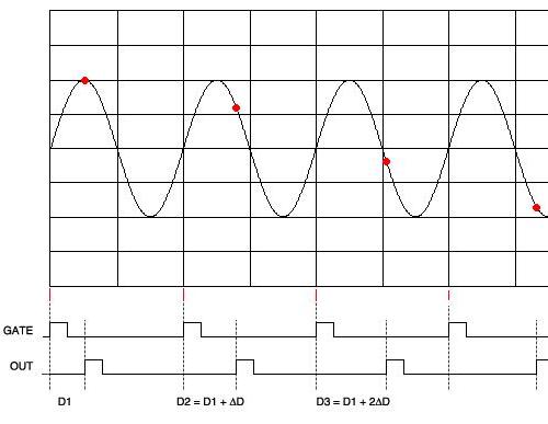

A 80 mhz, este osciloscopio tendria su escala minima en 1.25us / DIV a 100 samples pero gracias al forista palurdo que me dio una leccion de matematicas, a partir de alli empieza la interpolacion y se lo puede hacer ver muy razonablemente señales en el dominio de los 200ns / DIV.
Ademas, estoy estudiando agregarle al menos 1 disparo retardado de trigger para hacer Equivalent time sampling pero no estoy seguro de querer complicar mas una PCB de por si complicada.
Esto es interesante que lo implementes y se supone que en hard no deberías agregar nada.
Para el resto, el "Equivalent time sampling" es muestrear en distintos periodos la señal, esto te ayuda a muestrear señales muy rápidas donde el ADC solo puede capturar pocas muestrar en un periodo y rellena el muestreo a partir de los datos que vienen del próximo periodo. En esta imagen se puede ver la idea:
En este caso, es muy importante tener un buen control sobre el [LATEX]\Delta D[/LATEX], ya sea con un timer o con una rutina en assembler que fije bien esa diferencia de tiempo entre el inicio del periodo y el lugar a muestrear.
seaarg, después si podés subí el video que ya subiste en el hilo del generador DDS para que vean como funciona tu OCR actual.

Sobre equivalent time sampling si, tendria que poner algo de hardware porque el trigger no lo maneja el micro. Si lo manejase el micro seria demasiado lento para reaccionar en el instante que hay un evento de trigger.
Asherar estaba desarrollando algo al respecto de esto en su post de osciloscopio con TTL. No lo implemento aqui porque no termino de entender su solucion, pero basicamente:
Mi PLD de trigger pone un 1 logico cuando la señal > nivel (despues el controlador verifica flanco y opcion ascendente/descendente).
Yo podria agregar algo que me haga distintos retrasos controlados, supongamos, de 1ns desde que hay un "1" logico en la salida del trigger, entonces podria hacerlo. La cuestion es como generar dichos retrasos y que sean exactos porque sino el sistema se hace "sucio" cuando reconstruis la señal.
El problema de generar retrasos, por ej, con compuertas es que el tiempo de propagacion no es exacto sino solamente tipico.
Desde el lado del micro no puedo hacer nada, es una tortuga :(
Tal vez podria estudiar mas a fondo una de las ideas de asherar de tener un PLL oscilando a un multiplo de la frecuencia base, pero se pone problematico con los componentes a 80mhz
Entonces, si no se puede hacer esto dentro de terminos razonables, siempre se puede apelar a la matematica para expandir los limites. Haciendo interpolacion e intercalando muestras calculadas (asi lo hice en el osci del video). No sera "real" pero es muy bueno y doy fe que osciloscopios como los Hantek lo hacen.
Otra posibilidad que se me ocurre es que, como yo tengo un dato en la ram que es el momento exacto del trigger, trabajar con los datos de la ram en muestras sucesivas e ir intercalando. Hasta ahora al ETS yo lo entiendo como que si yo tengo muestras cada 20ns (por decir), en una pagina tengo que tener la muestra 20ns, en la proxima, la muestra 21ns, y asi sucesivamente. Quiza no sea tan asi y pueda hacerlo con esas mismas muestras de 20ns descartando de a 1 desde el inicio de trigger para cada pagina. Lo voy a estudiar.
