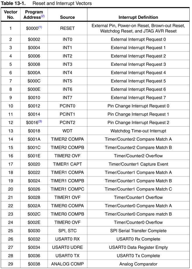

busque mas informacion y encontre esta tabla, la prioridad la tendrian las interrupciones externas, entiendo que no deberia de tener problemas con el Serial.read().
Lo que no tiene sentido es que una cosa disparé otra.
Las interrupciones están vectorizadas y cada una va a su código.
Salvo que se haga un desastre de programación eso no puede pasar. Puede que pierdas una pero no que una active otra.

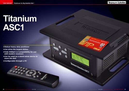

Para que entren en contexto lo que estoy construyendo es algo similar a esto:

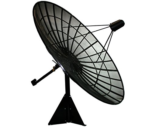

Es un posicionador que generalmente se usa con estas parabolicas:
Obviamente cuando tenga todo funcionando voy a postear todo lo necesario para el que quiera armarlo o mejorarlo.
