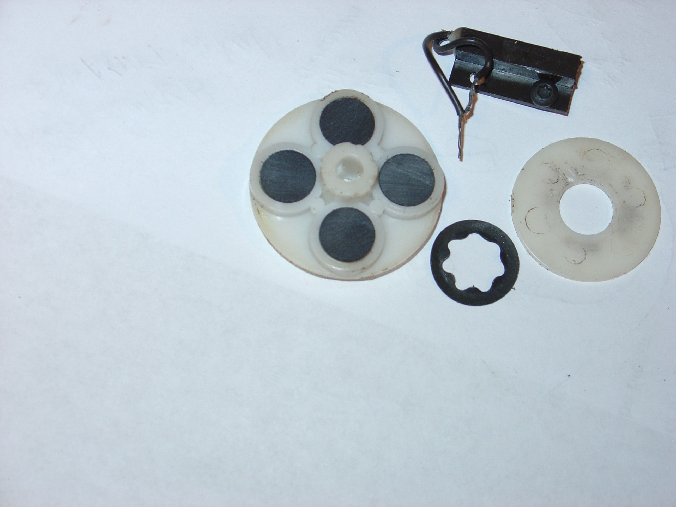

Anteriormente me comentaron de utilizar un sensor hall y veo que hay actuadores que vienen con ese sensor.
Mi idea de este proyecto es hacerlo "modular" para el que lo quiera construir. entonces quiero hacer otra controladora para actuadores con sensor hall.
Creen que si le cambio el reed switch por un sensor hall al que yo tengo funcionara?
Así es la disposición de los imanes: (pero centrado jajaja)
Luego les subo una foto real.
Es un engranaje grande con 4 o 6 imanes no recuerdo exactamente y el reed switch esta debajo de los imanes.
Si pongo el sensor hall en el mismo lugar, funcionara?
El sensor hall, ya da un pulso digital?, conviene opto acoplarlo de la misma forma que al reed switch?.
Que sensor me recomiendan para probar?.

Ok, mas arriba subí una imagen de como es la disposición de los imanes, colocando el sensor hall debajo tal cual esta el reed switch es suficiente?.
Igualmente no entiendo porque motivo sucede eso.

Sobre los sensores hall,cual de estos sensores sera mejor:
KY-003
Ky-024
Segun vi en el datasheet, la salida parece ser de un transistor, puedo activar directo el optoacoplador desde ahi o no es necesario?
  • diagrama vbox.pdf
    80.3 KB · Visitas: 8
El segundo circuito es una ultragilipollez de los chinos vendehumos; el sensor hall que lleva ya tiene salida digital con toda la circuitería dentro. Ese circuito es recontraabsurdo.
El primero ya es digital y lleva dentro todas las bendiciones apostólicas.
Cuidado porque tiene polaridad magnética, puede que funcione en un sentido y en el otro no.
Puede que tus imanes estén alternados.
Cuidado también porque se basan en un sensor de allegro obsoleto, no pasa nada, pero si mas adelante quieres fabricar una serie te va a ser complejo encontrar los sensores. Si solo vas a hace este o poco mas, compras unos cuantos al chino y listo.
Osea que para que funcione debo de tener los imanes con la polaridad alternada o todos iguales?.
Otra duda que tengo, deje de usar digitalWriteFast y ahora uso bitWrite, setBit y bitClear para activar/desactivar los pines.
Puse un flag dento de la interrupción como me recomendaron y lo escribo al puerto dentro del loop, afecta el tiempo de vida del arduino estar continuamente escribiendo el estado de un pin? debería de verificar primero si es necesario cambiar el estado?.
Todos iguales, si están alternados irá en la mitad que estén bien orientados.
