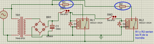

La idea sería algo como esto, recuerde que no soy electrónico solo un informático apasionado por este mundo, jajajajaa
Ese esquema parece muy razonable solo para encendido y apagado de una o ambas hornillas....pero no controla la temperatura de nada, solo le más dá mas o menos calor a lo que sea que estés calentando...pero la temperatura que conseguirás dependerá del tamaño de la olla y de lo que tenga adentro.
Además, así como está conectado solo puedes encender R2 si R1 está encendido...

Ese esquema parece muy razonable solo para encendido y apagado de una o ambas hornillas....pero no controla la temperatura de nada, solo le más mas o menos calor a lo que sea que estés calentando...pero la temperatura que conseguirás dependerá del tamaño de la olla y de lo que tenga adentro.
El control de temperatura al que me refiero es proporcionado por el trabajo de cada resistencia, la interior trabajando sola tiene una temperatura mayora a la que brinda la exterior trabajando sola ahora bien las dos juntas brindan el máximo de temperatura de la hornilla. La idea es poder mediante el circuito eléctrico poner a trabajar una u otra o las dos resistencias en dependencia del alimento a cocinar. Esto lo hacía un botón mecánico que trae la hornilla pero se rompió y no hay remplazo.
Lo que me comenta del encendido de R2 es cierto, jajajaj, error de conexión, R2 se conectaría antes del interruptor de R1.

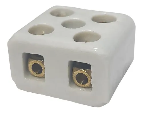

Señor, para que no se le derrita NADA en instalaciones de potencia, lo que se usa para solucionarlo, son las llamadas borneras de corte térmico, como la muestra . --> ver esto
*) Con estas borneras, usted no tendrá nada de que temer.
De un lado, el calor que viene de las resistencias se detiene, por la disipación que le provee el cerámico. del otro lado el cable estará normal.
