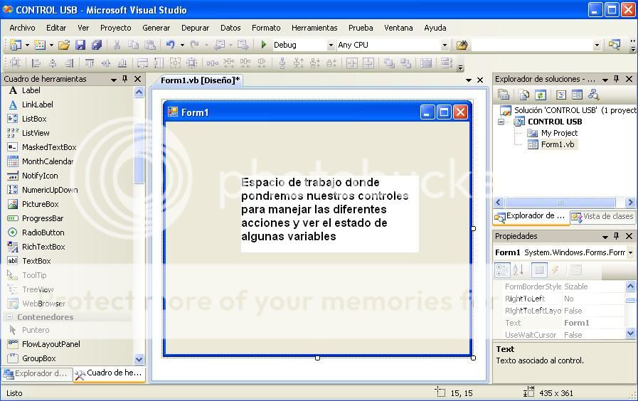

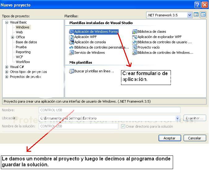

CREANDO LA APLICACIÓN PARA LA PC:
Antes de ponernos a explicar como es por dentro la aplicación tenemos que ver cuales serán las variables de salida y cuales las de entrada. En mi placa de desarrollo USB tengo:
- 8 x salidas digitales multiplexadas.
- 8 x entradas digitales multiplexadas.
- 3 x entradas analógicas con potenciómetros.
- 1 x Memoria EEPROM I2C.
- 1 x RS232 para debug.
Con estos datos ya podemos empezar a crear nuestra aplicación.
Para nuestro primer ejemplo debemos abrir el Visual Studio y crear un formulario de aplicación para Windows.
