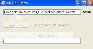

Bueno viendo un poco el ejemplo de microchip encontré que es bastante simple como lo plantea...solo es cuestión de leer:
Primero veamos un poco la interfaz...
Bueno acá muestra 3 puntos básicos dentro de la interfaz:
1° - Muestra una ventana de texto donde imprime los diferentes estados de la aplicación.
2° - Hay un botón donde al presionar enviamos datos.
3° - Hay una barra de desplazamiento donde se muestra el valor de un dato entrante, en este caso de un potenciómentro.
Ahora veamos el código fuente completo:

                                StatusBox_txtbx.Text = "Device Found, AttachedState = TRUE";

                StatusBox_txtbx.Text = "Device Found: AttachedState = TRUE";
                PushbuttonState_lbl.Enabled = true;    //Make the label no longer greyed out
                ANxVoltage_lbl.Enabled = true;
                ToggleLEDs_btn.Enabled = true;
            if ((AttachedState == false) || (AttachedButBroken == true))
                //Device not available to communicate. Disable user interface on the form.
                StatusBox_txtbx.Text = "Device Not Detected: Verify Connection/Correct Firmware";
                PushbuttonState_lbl.Enabled = false;    //Make the label no longer greyed out

Ahora veremos donde se desarrolla el código de los 3 puntos antes descriptos:
Primero vamos a ver donde se muestran los diferentes estados;
Cuando se detecta la conexión:
Código:
  if ((ErrorStatusWrite == ERROR_SUCCESS) && (ErrorStatusRead == ERROR_SUCCESS))
                                AttachedState = true;        //Let the rest of the PC application know the USB device is connected, and it is safe to read/write to it
                                AttachedButBroken = false;
Más abajo muestra un timer que tiene como función leer continuamente si se ha presionado un botón y además lee el estado del evento de conección / desconección del USB.

 private void FormUpdateTimer_Tick(object sender, EventArgs e)
            //-------------------------------------------------------BEGIN CUT AND PASTE BLOCK-----------------------------------------------------------------------------------
            //This timer tick event handler function is used to update the user interface on the form, based on data
            //obtained asynchronously by the ReadWriteThread and the WM_DEVICECHANGE event handler functions.
            //Check if user interface on the form should be enabled or not, based on the attachment state of the USB device.
            if (AttachedState == true)
                //Device is connected and ready to communicate, enable user interface on the form
                ANxVoltage_lbl.Enabled = false;
                ToggleLEDs_btn.Enabled = false;
                PushbuttonState_lbl.Text = "Pushbutton State: Unknown";
                ADCValue = 0;
                progressBar1.Value = 0;
            //Update the various status indicators on the form with the latest info obtained from the ReadWriteThread()
                //Update the pushbutton state label.
                if (PushbuttonPressed == false)
                    PushbuttonState_lbl.Text = "Pushbutton State: Not Pressed";        //Update the pushbutton state text label on the form, so the user can see the result
                else
                    PushbuttonState_lbl.Text = "Pushbutton State: Pressed";            //Update the pushbutton state text label on the form, so the user can see the result
                //Update the ANxx/POT Voltage indicator value (progressbar)
                progressBar1.Value = (int)ADCValue;
            //-------------------------------------------------------END CUT AND PASTE BLOCK-------------------------------------------------------------------------------------
