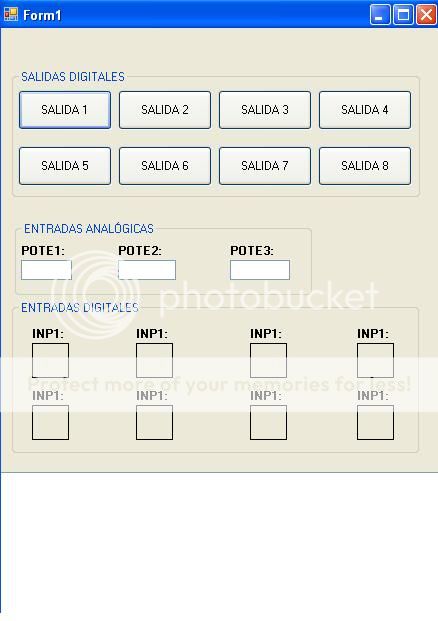

Bueno como habiamos dicho antes tenemos que empezar a poner nuestros controles dentro de la aplicación.
Esta es la apariencia básica que tendría que tener el programa, como vemos tenemos las entradas analógicas, las entradas digitales y las salidas digitales dispuestas como botones.
La ventana de configuración del puerto USB y la ventana de manejo de la eeprom externa van a estar en otra pestaña que luego crearemos y configuraremos.

Bueno hasta ahora tenemos la ventana básica, luego le agregaremos más controles para realizar más funciones.
De nada campeón.
Sólo tienes que insertar el control de las pestañas y poner encima los elementos que ya tienes creado. Arrastrar y soltar. No tienes que escribir ni una sóla línea de código.
Vamos a ver como te queda.
Suerte...
Bueno acá está aproximadamente lo que sería la interfaz gráfica. Si alguien tiene algo que le quisiera agregar comentelo para ponerlo.

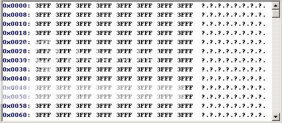

Algo que me gustaría averiguar es como hacer el siguiente control:
Esto vendría siendo donde se carga el programa a guardar en la eeprom externa.

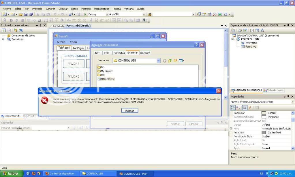

Me funcionó al principio. No tengo intslado el VB .net 2008 ni el 2010. Me salió una ventana al pinchar el proyecto y me salió una ventana que es la que vez y podía ejecutar al principio tu aplicación. Algo toqué, seguro.
Un pregunta , bajé el proyecto ese que pusieron más arriba....en la carpeta aparece un control .OCX....como hago para utilizar el control (está hecho en VB 6.0) en mi aplicación de VB.net ?
Sip. si funcionan los de vb6.0 en net ya sea basic o C o bueno yo he hecho ocx y si me funcionan...
solo pon en agregar componente y la ruta y listo... aparece el control
