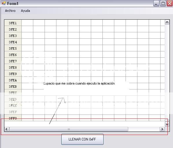

Estaría bueno que postearas el código fuente para estudiarlo , ahora estoy viendo de usar en vez de la ventana de texto un datagridview para mostrar los datos como en el PICKIT2 pero de a poco se va logrando...
como verán todavía tengo un pequeño error en la gráfica y hay que correjir el código fuente para hacer más rápida la ejecución del programa..
Con respecto al PIC me falta añadir el código de las entradas digitales y salidas digitales y termino con la primera versión del firmware hasta que pueda seguir con el control de la memoria.

Edito:
Perdón, deja la propiedad ScrollBars en Vertical. Vete probando lo que hace cada opción para que te quedes con el funcionamiento.
