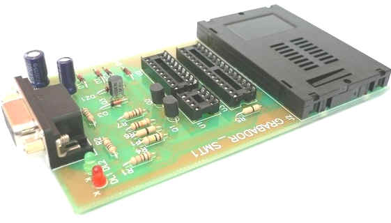

Pues tienes que tener un PIC programado para hacer de programador, incluido el famoso por su tiempo el http://www.winpic800.com//index.php?option=com_content&task=blogcategory&id=19&Itemid=88

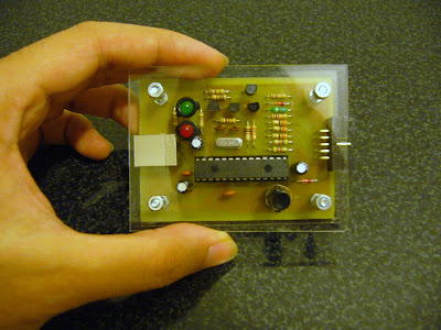

Ahora la gente le dieron por meterse con el clone del PIckit 2, en mi caso compré un entrenador con el clone dl pickit 2 incluiso que puedes ver una análisis que le hice.
El más sencillo de toda la vida para grabar PIC es el TE20x o el TE20 SE para el PIC16F84A, 16F628A, 16F88, 16F876A, 16F886, 18F2550 y algunos más.
Su programas para grabar es el www.ic-prog.com y el www.winpic800.com con sus manuales del ic-prog y winpic800.
Antes lammoda era esa, luego se puso con el GTP-USB [ plus ] sólo un tiempo, luego la moda más moderna y aún duradera es el PicKit 2 clone que puedes ver hasta aquí.
