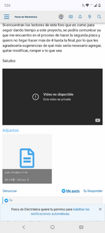

No te olvides de poner público el vídeo 😅
