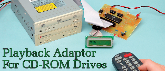

Controlar lector de cd-rom con lcd y control remoto
¿ De verdad nadie se ha construido una lectora de cd´s a partir de una unidad de cd-rom?..por favor a ver si alguien me ayuda, es el último elemento de mi cadena de audio que no es un aparato comercial.

No obstante, te recomiendo que te bajes la documentación del CD-Rom, en ella te debe venir que pines del puerto IDE son usados y para qué. Si el CD-Rom, puede recibir señales TTL, tendrás la mitad de camino recorrido. El resto será programar el pic y diseñar el hardware añadido.
La verdad es que lo único que he visto por la red es el diseño de silicon chip.
¿ Sabes si con la revista incluyen el programa del microcontrolador?

hola ,soy nuevo en este foro y lo encontre buscando información sobre el controlador para los cd rom´s.
busque información sobre el "Playback Adaptor" y llegue a contactarme con el diseñador de la revista
"siliconchip" que hacen referencia en este post, justamente es argentino por eso me entendio, lo que
el me dijo se los cito a continuacion:

que más foristas...bueas noticias, estube buscando en la google en ingles y encontré un foro donde tienen este controlador practicamente perrateado, este foro internacional tiene un tailandes que compró un kit con todos los juguetes y lo que hiso fue compartirlos con todo, entonce3s nos dá un esquema y un codigo hex para importarselo al pic. que por cierto es el pic16f877, es más es el esquema es parecido al que nos mostró nuestro amigo de portugal.
el link del foró http://www.diyaudio.com/forums/show...om&pagenumber=4
allí hay fotos otros vinculos sobre el mismo proyecto, despues de hacer vueltas de inscripción y otras cosas pude tener acceso a descargar los aportes, entonces dejo lo que me parece importante el esquema y el hex.
Voy a mirar para conseguir los materiales para ver si lo monto, sinceramente esto me recuerda cuando armé le pickit2 es casi lo mismo, espero que mas foristas se le unan al proyecto, miren el link del foro y opinen.
