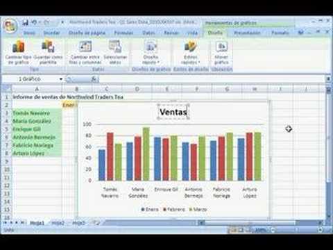

Hola:
Acaba de instalar Visual C# 2010 Express Beta 2 y me gusta la nueva interfaz. Más me gustó la famosa gráfica igual que el Excel. Quiero hacer otra vez una remodelación pequeña sobre el manual de controlar el puerto serie y que te muestre gráficas de lo que estás haciendo o has hecho con pulsar cada botón.
Miren el Visual C# 2010 Express Beta 2.
No se si se podrá usar el PIC por puerto serie directamente controlado con Excel 2007 o el Calc del OpenOffice 3.1.1. Aún así también investigaré ese campo.
