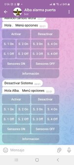

Hola a todos.
Tal y como ha comentado Dr. Zoidberg y otros compañeros, la mejor opción es usar un ESP32 y Telegram.
Aparte de que la comunicación es prácticamente inmediata, puedes incluso crear botones para realizar las acciones, y una cosa que hay que tener en cuenta, si instalas Telegram en tu PC portátil, también puedes monitorear y controlar el ESP.
Yo hice un sistema de alarma, con 4 sensores, y le di acceso a un amigo para que probara su control desde el otro lado del Atlántico (Chile). Cuando activó el sitema, disparé uno de los sensores, y al recibir él la señal del disparo, mandó el comando para desactivar el sistema. Esta prueba la hicimos en varias ocasiones y a distintas horas; el tiempo medio entre que se envía la señal y se recibe en el otro extremo era como mucho de 5 - 6 segundos, lo que es notable teniendo en cuenta que era una comunicación entre Chile y España.
Además, si estudias la API de Telegram, puedes crear botones de comando para evitar tener que escribir las acciones. Adjunto capturas de pantalla del móvil y de Telegram para PC.
(Telegram para Android)
(Telegram para PC.)

La parte más importante para poder usar botones es que hay que crear un menú, y enviarlo en una secuencia JSON al servidor de Telegram.
Aquí os dejo la parte del menú:
Código:
String keyboardJson = "[[{ \"text\" : \"Activar\", \"callback_data\" : \"A\" }, { \"text\" : \"Desactivar\", \"callback_data\" : \"D\" }],";
  keyboardJson += "[{ \"text\" : \"Sensor 1 On\", \"callback_data\" : \"S1 1\" }, { \"text\" : \"Sensor 2 On\", \"callback_data\" : \"S2 1\" }, { \"text\" : \"Sensor 3 On\", \"callback_data\" : \"S3 1\" }],";
  keyboardJson += "[{ \"text\" : \"Sensor 1 Off\", \"callback_data\" : \"S1 0\" }, { \"text\" : \"Sensor 2 Off\", \"callback_data\" : \"S2 0\" }, { \"text\" : \"Sensor 3 Off\", \"callback_data\" : \"S3 0\" }],";
  keyboardJson += "[{ \"text\" : \"Sensores ON\", \"callback_data\" : \"S 1\" }, { \"text\" : \"Sensores OFF\", \"callback_data\" : \"S 0\" }],";
  keyboardJson += "[{ \"text\" : \"Información\", \"callback_data\" : \"Info\" }, { \"text\" : \"Send Log\", \"callback_data\" : \"SendLog\" }]]";
  bot.sendMessageWithInlineKeyboard(chatId, "Hola " + botFrom_name + ".   Menú opciones" , "", keyboardJson);
(Este código corresponde a una versión previa, que usaba sólo 3 sensores y tenía un LCD 2004 en la unidad central presentando el estado de todo el sistema)
La última sentencia es la que envía el menú al servidor por medio de la API, ésta se encarga de determinar el número de elementos, los textos de los encabezados y las acciones (textos) que se deben interpretar.
Aunque la implementación es muy sencilla,hay que tener en cuenta el espacio que tenemos en nuestro móvil, ya que cuantos más elementos tengamos por línea, menor es la cantidad de texto que podemos poner; por lo que lo mejor es ir haciendo pruebas hasta determinar el texto a poner de forma que sea inteligible.
También, aparte de la cantidad de elementos por línea que pongamos, hay que tener en cuenta el número de líneas que ponemos, de forma que quede elegante y no nos llene la pantalla de botones. Incluso se pueden hacer menús que llamen a sub menús, y que éstos realicen las acciones.
Actualmente estoy con un proyecto que tiene estas características ya que quiero controlar un total de 16 reles, repartidos en varias habitaciones.
El primer menú presenta las habitaciones, y al seleccionar cualquiera de ellas, aparece el submenú con los relés disponbles.
Imprescindible es colocar un botón de retorno al menú principal.
