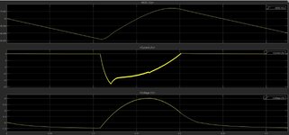

Hola a todos, tengo un sistema de carga de batería al cual le llegan de entrada una señal de voltaje y corriente DC no constante; es decir, esta señal varia con el tiempo, formando una especie de campana o forma convexa (una especie de montaña), empezando en valores de 0, llegando un valor máximo y volviendo otra vez a 0V y A. Hay alguna manera de estabilizar y volver estas señales variables en una señal constante (linea recta). He probado a utilizar un convertidor buck-boost, pero solo estabiliza el voltaje; la corriente sigue manteniéndose variable durante el tiempo (la forma de campana). Necesito obtener de alguna manera una señal de Voltaje e Intensidad constante para poder realizar una carga CC y CV a una batería de plomo acido. Alguien sabe como puedo obtener dichas señales?

Discrepo, la batería no tienen ninguna manera de rectificar la señal de entrada para su carga. Si inserto la señal superior a al batería directamente los parámetros resultantes en la batería son los siguientes. Claramente la señales no son rectas como se puede ver.

Mire que lo grafico de tensión muestra una variaciación de 11,5V hasta 14V maximos , donde los 11,5V ya es la tensión minima desa bateria ( acaso esa bateria estuviesse totalmente descargada esa tensión serias menor aun !) .
Ya los 14V es la maxima tensión desahollada por ese cargador inalanbrico con la curriente que consome la bateria durante ese momento ( acaso la bateria sob carga estuviese estropiada seguramente NO consumiria cualquer curriente y esa tensión seria major aun !).
Como puedes veer la amplitude de esa "mea ondulación" depende y mucho de la "calidad de vida" de la bateria a sener cargada en questón.
Como NO sapemos nada sobre ese cargador inalambrico ( ningun esquema , foto , ningun dato relevante) si queda casi impossible ayudar mejor tu enquietude.
Peeero una cosa es facto , eso funciona asi mismo , ahora acaso la bateria no si quede buena , seguramente ese cargador no funcionara bien !

Carga tal cual la batería, las de PB son muy buenas aceptando cargas raras, no les afecta.
No haz tenido en cuenta la potencia disponible , el convertidor elevará la tensión pero no dispondrá de la corriente necesaria. ¿Capishe?

Si tienes un valor pico de 14 Voltios como indica la foto (osciloscopio ?)
14 Volt menos 0.707, tienes un valor eficaz de 13.293 Voltios para cargar la batería.
Hay que tener en cuenta que la lectura que pones de 14 V Pico es en vacío, sin carga, así que el valor que haz de aplicar a la lectura dependerá de si se mantiene el voltaje de 14 Volt pico al conectar la batería a la fuente.
