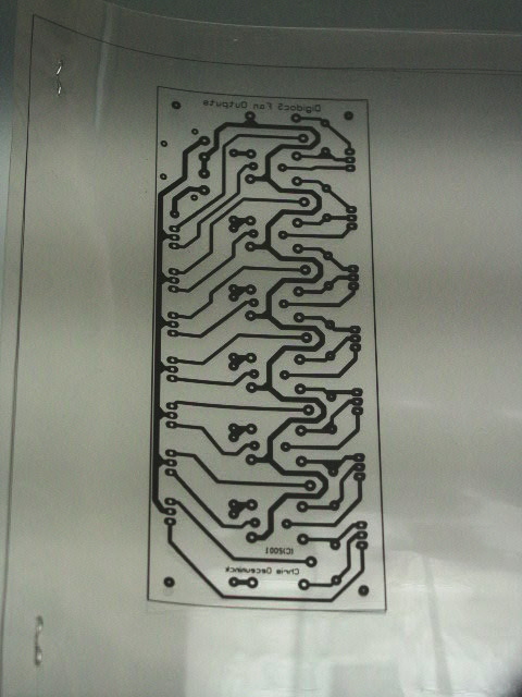

¿No es ese método un poco antiguo y engorroso?
Hay que tener insoladora, líquido revelador y cloruro férrico, que son materiales que no se consiguen en la venta de la esquina, papel de acetato o transparencias.
De todas maneras, eso del líquido revelador es totalmente innecesario cuando se venden placas preparadas (eso sí, hay que asegurarse si la queremos negativa o positiva).
Cuando se nos agote cualquiera de estos productos, yo por lo menos lo veo más incordio
el conseguirlos.
Yo veo mucho mejor este proceso, que además es un tutorial del foro:
https://www.forosdeelectronica.com/tutoriales/circuitos-impresos.htm
Para transferir el fotolito a la placa se hace con un folio cualquiera y una impresora
de laser (por el tóner), que si no tenemos siempre podemos hacerlo en una de tinta, repasarlo con roturlador y llevarla a una papelería a fotocopiarlo.
Luego salfumán y agua oxigenada los consigues en la venta de la esquina.
Entiendo que son todo ventajas, más barato, materiales más fáciles de conseguir, menos
posibilidad de error, más límpio, todo.
