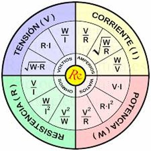

Esta tabla resume todas las posibilidades de uso de la ley de Ohm
Si aplicas 6V a una resistencia de 70 Ohms buscas la fórmula en el cuadrante de corriente, primera fórmula:
I = V/R ---> I = 6V/70Ω --->I = 0,08571428571428571428571428571429 A
Así que tu procedimiento y resultado fue correcto(y)
